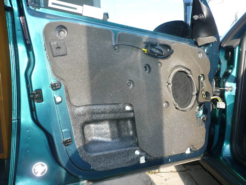

Včera sem se konečně dal na opravu stahovačky.Byla prasklá ta vodící růžová umělá hmota resp. jeden konec,no to sem nějak zbastlil (cenu za umělecký dojem bych asi nedostal) jenže to se ukázalo jako menší problém.Horší ted je,že mám totálně zapletený lanko na navíjecí kladce což vzniklo asi po pádu okna do dvěří kdy sem zapnul zavření okna.Koto,máš s tím nějakou zkušenost třeba jestli je reálný celý to rozdělat a namotat ho znovu??? Zkoušel jste to někdo???

myslim ze jedine vymenit protoze kdyz je ruzne smotany a zohybany tak to nedas na ten naboj . to lanko musi byt rovne . a jedno kdyz se naviji tak druhe se odvijí . nevim jestli se to da dokazat

Díky foki toho jsem se bál,no už jdu shánět po vrakovištích.Ale protože už není co zkazit zkusím to i rozebrat a opravit.

Napříč všem předpokladům o beznadějnosti opravy stahovacího mechanismu jsem se dal dnes do tuhýho boje.Bohužel nemám skoro žádný fotky poněvadž sem nedoufal v úspěch,nicméně kvalitní fota pokud jde o montáž a demontáž stahovačky jako takový sem dodal KOTA a foto jednoho opravovanýho dílu mám.Předem upozorňuji,že je jsem dělal z věcí co dům dá a estetické stránky věci nedbaje.
Slabší nátury si smlsnou už při odlepování tapecírunku od tý matlavý černý hmoty při snaze zachovat ji alespoň trochu při sobě (první myšlenky dezerce) Po překonání této překážky a vyndání stahovačky ven po letmém prohlídnutí se ukázala závady.Byla prasklá jedna z umělých hmot.Na fotu je jezdec z druhé strany kde byla jen naprasklá jedna packa. Tu jsem nahradil kouskem umělý hmoty s vyříznutou drážkou prostě tak aby plnil původní funkci,přišroubavaný jedním samořezným vrutíkem.Na druhý straně byly tyto packy obě,ale jedna už naprasklá a bylo by jen otázkou času kdy by umřela taky.Tu jsem vyztužil plechema v místě kde byla hmota prasklá pájkou roztavil-zavařil.Zkoušel jsem na to nakapat roztavenou jinou umělotinu,ale ta nechytala (šedá hmota.)No a taky tam byl prasklý jeden konec chlívečku na zarážku co je na lanku tj.okno by dolů táhlo,ale nahoru by jelo lanko samotný hmotu by netáhlo (každý,kdo se do toho pustí či pustil ví o čem je řeč) no a to jsem taky spravil kouskem plechu.Víc fota. Každopádně nejhorší na celé opravě bylo zamotaný lanko na kladce.To bylo fakt hustý! Samozřejmě se pokroutilo.To jsem co nejlíp porovnal kleštěma,pozor na sploštění.Dřív se však musí sundat motorek s mechnismem to jsou tři torx šroubky,kladka jako taková sundat nejde.Potom ručně navinout lanko tak jak má být a vrátit motorek,následovalo nasazení lanka na všechny kladky jde to blbě,ale na vrchu zelené kladky je šikovný excentr,který velice usnadní konečné nasazení.Během celý operace jsem několikráte potřeboval elektricky popojet s lankem ( s motorek lankem nehnete) tady jsem využil svůj laboratorní zdroj z minulosti kdy jsem ještě kutil elektroniku protože přenášet celou stahovačku ke dveřím je nepraktický otravný a špatně se s ní pracuje.Pozor! na jakékoliv popojíždění poku ještě lanko není nasazené na VŠECH kladkách si vemte pomocníka,který vám bude lanko napínat,nebude-li napnuté bude se špatně navíjet (přes sebe) a můžete začít znova.A jak máte lanko na místě je vyhráno.Potom nějakým způsobem dostat stahovačku do dveří na své místo máznout vazelínou ( já grafitovou) a můžete si mnout ruce,že jste ušetřily 8500 kaček + práci v servisu,nebo v lepším případě 1500 za stahovačku o které nic nevíte a jejíž životnost je ve hvězdách.Mě to nestálo nic krom pár pivek.Jiná otázka je jaké moje práce bude mít trvání.Každopádně v případě problému dám vědět.Jo a ještě jeden dojem stahování je o proti dřívějšku krásně tichý paráda.
- Přílohy
- Jestli budete dávat šroubek na ten pahýl ( si o to přímo říká) v mém případě škrtá o výztuhu dveří sice jen nepatrně,ale přeci.(volte co nejnižší a bez podložky to by mělo stačit.)Vyndávat stahovačku znovu se mi,ale nechce,na funkci nemá vliv jen v jednom místě lehce škrtne.Pozor,ale kdyby byl vyšší už by se mohl zachytit o hranu výztuhy.Jde o levou stranu.
