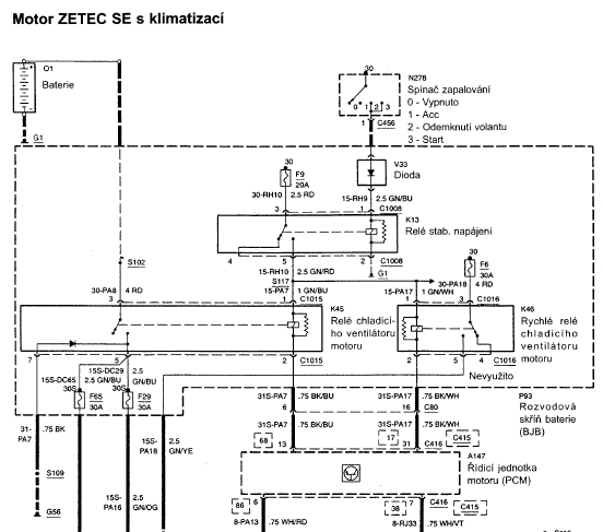

CoolXman píše:Zdarec lidi, prosím o pomoc s klimou před tím než to dám někam do servisu.
Popis problému: klima nechladí, tlačítko klimy svítí, spojka u kompresoru nesepne ani "necvaká", obě vrtule na chladiči se netočí, doufám všechny pojistky v pohodě (moc pojistkám a relátkám nerozumim), vizuelně nikde žádný úniky čehokoliv nevidím.
Příběh:
Auto mám rok, momentálně mi klima nechladí. Už jednou mi nešla, ale spojka pravidelně "cvakala" a po doplnění klima chodila asi 2 měsíce (pak byla zima, kdy jsem klimu nepoužíval, akorát jednou na 5 minut a zdálo se mi, že šla). Problém mohl být v tom doplnění protože to dělal nějakej amatér v garáži, kterej tam cmrndnul neidentifikovatelný množství média, bez ohledu na potřebnou hmotnost média či tlak. Takže nevim kolik ho tam mám a jestli to nemůže být tím.
Další co je mi divný je chování těch dvou vrtulí u chladiče. Už je pozoruju tak 14 dní a ještě jednou jsem neviděl ani jednu se točit. To asi není normální, mám trochu obavu jestli se nemůže přehřát motor když ty vrtule neběží. Za jízdy to samozřejmě nevidim, ale po dojezdu nebo i před jízdou se netočí. Ručička teploty motoru je v normalu, nic těch 14 dní nenormalniho nepozoruju, pravda že nebylo moc teplo.
Dotaz:
Co s tím, poradí někdo co můžu ještě udělat nebo to strčit rovnou do Fordu za těžký prachy. To se mi moc nechce, za posledních pár dní jsem do FoFa narval asi 17tis.
zewl píše:s klimou neporadim, ale ty vrtule se snad roztaceji az se zacne zvysovat teplota nad provozni, ne? Driv se staci cely system chladit sam, tak neni potreba vrtule tocit. Nekde tu byly napsane teploty, kdy se zacinaji tocit. Ale pokud mas rafiku teploty vody stale svisle nahoru, tak se ti neroztoci, neni duvod.
CoolXman píše:Samozřejmě není takový teplo jako v létě, ale zdálo se mi, že se určitě někdy aspoň jedna vrtule točí, třeba po dojezdu když vystoupim před garáží a otevírám dvěře, tak to určitě slyšim jak to hučí. Myslim, že když je klima funkční a běží, v tu chvíli se vždycky aspoň jedna ta vrtule točí. Ale nejsem schopen to asi vyzkoušet, při čem jinym nasimuluju aby se vrtule roztočily. Při klima ne, když mi nefunguje. Jsem v začarovaným kruhu, vzájemně to asi souvisí. A pokud je klima vázaná na točící se vrtuli, nemůžu vyloučit ani že je třeba klima v pohodě, jen ty vrtule jsou nefunkční. Nemám v tom jasno. Zkoušel jsem dlouho hledat na fóru, ale k funkčnosti vrtulí jsem nic moc nenašel.
zewl píše:Ze toceni chladicich vrtuli souvisi s praci klimatizace, to teda cumim 8O 8O Doufam, ze se k tomu vyjadri nekdo povolanejsi a objasni to. Ale myslim, ze vrtule souvisi opravdu jenom s chlazenim motoru, ze to nema nic spolecneho s klimou.
Jemar píše:
Má a hodně, tady je schema funkce klimatizace -viz obr.
Právě v kondenzátoru (je umístěn vpředu vedle chladiče) dochází k přeměně média z plynného na kapalné pomocí náporového vzduchu a obou ventilátorů (poz.7). Detailnější popis je v "Jak na to" str. 100.
Mě to funguje asi takhle: po zapnutí klimy asi 1-2 sec. cvakne elmag. ventil a zároveň se rozběhnou oba ventilátory.
Pokud není klima zapnutá, určitě ventilátor chlazení při jízdě neběží, motor se stačí chladit náporem vzduchu, ventilátor spíná teplotní čidlo - pokud stoupne teplota, tzn. při delším stání s běžícím motorem atp.

CoolXman píše:To Jemar: Děkuju za schéma a popis.
Dotaz: dá se nějak nasimulovat chod vrtulí nebo aspoň jedné z nich, jak poznám jestli jsou funkční? připomínám klima mi nejede, proto to celý zjišťuju. Díky
zewl píše:zas jsem o neco chytrejsi :wink:

mam asi ten isty problem, bol som v servise a mam vysoky tlak a ze preto mi klimu vypina
daval som ju doplnit a je to este horsie
poradte, co s tym? ako sa da znizit?
vysat a naplnit znovu se spravným mnozstvím
foki píše:
hondras píše:Ahoj, mám taky problém s klimou. Věřím, že to je nějaká prkotina, tak se mi s tím nechce do servisu.
Zkusím to stručně popsat: Jel jsem asi 30 km, klima normálně chladila, tak jako vždycky. Pak byla asi 2hodinová zastávka, během které jsem odpojil a zase zapojil baterku. Pak jsem pokračoval v jízdě, a po zmačknutí tlačítka A/C se rozsvítila kontrolka, ale z větráků šel jen teplý vzduch z venku. Nepomohlo ani opakované zapnutí a vypnutí. Pojistku jsme měl snahu zkontrolovat - v manuáluoznačenou A/C - zdála se OK. Říkám si, že by to mělo souviset s tou baterkou, ale víc než pojistka mě nenapadlo. Dík. Ondra.
to je docela , divne , nemas odpojene ventilatory ?
hondras píše:No, myslím že ne, protože jsem vůbec s ničím kromě baterky nehýbal. Ondra
mirec_m píše:
foki píše:vysat a naplnit znovu se spravným mnozstvím
bol som v servise chladiva 690g vypinala, povedali ze moze tam byt vlhkost (1 z moznosti vypinania ) ze to preto tak ju vycerpali zregenerovali a napustili 740g teraz to vypina este castejsie a zaroven mi to meral a testoval a ze mam vysoky tlak a pridavnty ventilator sa zapol za 3 sek po zapnuti klimy a makal
ako ho znizim?
hihi píše:Predevsim ventilator MUSI pri zapnute klime makat, protoze nucene chaldi chladic klimatizace.
"Klima se vypina" znamena, ze se vypne a uz nefunguje, nebo ze se vypne, prestane znatelne chladit a po nejake dobe (po jake?) se opet "rozchladi" a to porad dokola? Realne (ale to asi kazdy vi) klima ma dve faze - bezi a nebezi. Tyto faze se pomerne rychle stridaji a vysledek vnimame jako stale chlazeni klimatizace. Spinani klimy je nekdy slyset (sepne elektromagneticka spojka v motorove casti), nekdo to citi na zmene vykonu auta (ja na TDDI prakticky ne, u benzinu 1,6 ano).
georgTDCI píše:Presne jak popsal hihi, jinak pro doplneni ke tlakum, vysokotlaky okruh ma cca 15 atm, niskotlaky okruh ma cca 2 atm, ( zdroj Autodata ). Tolerance +- 3atm vysoky, 1atm nisky
chmelko píše:georgTDCI:tak ja ta ešte doplním, ale z praxe :wink:
plniaci tlak je cca.11 barov
kriticky cca.20 barov, tlak v systeme kolíše a nieje konstantny jak si niektorí myslia
mirec_m píše:
klima sa pocas chladenia vypne (teda uz nechladi ide teply vzduch) a uz sa nezapne. ked ju necham cca 10-15 min "oddychnut" a vonku je chladnejsie tak nabehne znovu ale ked je horuco pripadne stojim na slniecku nerozbehne sa ani hned po starte.
pri merani tlaku po doplneni klimy v servise mi namerali 17 barov (po nastartovani - studeny motor v garazi) a ze to je vela
ale ako to znizit to uz nepovedali a ani sa im zjavne nechcelo do hladania priciny
HORST píše:jak uz tu psal chmelko, tlak je nekde kolem 11 baru, ale zkouseni celeho okruhu klimy ( hadice, akumulator) je zhruba dvojnasobek tlaku. Takze pokud ti namerily nekde 17 baru, tak je to opravdu moc, resp malo pod "zkusebnim" tlakem a tim padem musi byt neco spatne.
Pokusim se zeptat "odborniku" u nas!
chmelko píše:mirec_m:tak je to jasne..tlakove čidlo ti vyrazuje klimu z prevadzky..ten tlak možu mat na svedomi viac vecí:
1/stav chladiva
2/kompresor
3/nepriepustny expanzny ventil (nedostatočne)
Pirmin píše:Taky mám problém s klimou.Kontrolka svítí,spojka nesepne.Zkoušel jsem vyndat relé a proklemovat spojku.Spojka sepne,ale stejně to nechladí (větráky neběží).Kde najdu ten tlakový spínač?Jestli je tlak v pohodě,tak musí být sepnutej :idea: .
chmelko píše:predpokladam, že stav chladiva mas vyriešeny
Pirmin píše:To nemam,zkoumám to teprve tři dny.Ale předpokládám,že když bude seplej tlakáč,tak bude plyn v pohodě.
chmelko píše:vykašli sa na nejake laborovanie, zajdi do najbližšieho servisu s klimami a nechaj si overit množstvo chladiva...uplne najjednoduchsie a najrýchlejsie..
kalimoco píše:Tak jsem vyměnil kompresor a doufám,že už klima bude chodit!!!
zewl píše:Cestou na Krivku me zacala trosku zlobit klima, proste pri zaple klime najednou smrad zatuchliny, tak jsem pochopil, ze klima se vypla, i kdyz kontrolka svitila. Tak jsem ji vypnul a zapnul, nic. Prepnul jsem ji na manualni rezim, zase chvilku jela, pak asi hodinu nejela a pak uz jela furt (nechal jsem ji na manualni rezim). Predpokladam, ze asi maly tlak v systemu = nechat zkontrolovat mnozstvi chladiva, co? Asi to nema nejakou souvislost s tim, ze na AUTO nejela a na manual potom jela, co?
chmelko píše:no pripisoval by som to problemu nejakeho čidla...nechaj najprv skontrolovat stav chladiva a potom by sme premerali vsetky čidla :wink:
zewl píše:nevite, kolik se tak ramcove pohybuje cena vycisteni a doplneni chladiva? Dikes.
chmelko píše:neviem dlho som to neriešil...ale do 1000kč je samotne total naplnenie...počítam cenu dohromady max.1500
NEEO píše:Nedávno jsem to řešil s Plšíkem a v HK doplnění a kontrola 800kč + Dph a desinfekce 100kč 8) 8)
chmelko píše:NEEO: komplet vysatie a prefiltrovanie (desinfekcia) len za 100? 8O
Stehnak píše:Myslim ze tady na foru se pod pojmem "desinfekce klimatizace" rozumi, zbaveni se zapachu a mikroorganismu ve vzduchovem systemu klimatizace (nebo jak to napsat). Proste vzduchovod od hrdla pylaku pres HVAC az po vyduchy do kabiny... To co myslis ty bych nazval recyklaci klimatizace... Ale je mi jasny ze jsi z oboru, takze asi nazyvas veci spravnymi jmeny (narozdil od nas) :wink: ...
chmelko píše:tak už som sa tu na fore naučil, že kondenzátor je chladič klimy :lol: :wink:
ale to jedno..sorry fakt som mal namysli desifekciu samotneho systemu..nielen vzduchovodu..
ale Stehnak, stale čakam na tvoj post ako si dopadol :wink:
