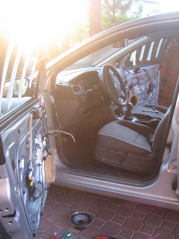

Díky Milinko. Tady je výsledek mé dnešní práce. Makal jsem jak šroub a doufám, že to zítra dokončím.
Omluvte foto, sluníčko bylo ve špatné poloze, ale nechtělo se mi čekat
