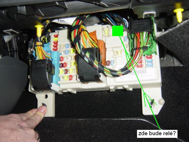

Žirafák mám na tebe pár dotazů: Jak jsi psal :osadit rele 1425751,popripade osadit poistku na poziciu 48/pre model do 03/2007/,alebo poziciu135/pre model od 04/2007/ a na zelenej svorkovnici premostit pin 1 a 26 kablikom.
Relé je nutné dát vždy a k tomu přidat pojistku? Kolik stojí to relé a měli ho ve Fordu skladem?
Bude tvůj návod fungovat i na model 2008?? Kam se má dát to relé resp. kde je na něj místo. Nějak jsem to z toho obrázku nepochopil. Mohl bys udělat foto jak to u tebe vypadá, kam si přesně co zapojil a kam přesně dal to relé.

Pochopil jsem správně, že bude relé v místech, kde jsem na obrázku udělal zelený čtverec? Jak velkou pojistku resp. jakou hodnotu má mít ta pojistka? Bude ta pojistka na pozici 135, je číslo 135 správně? Zdá se mi to nějak moc.
Píšeš, že jsi dal pojistku a relé a nic. Co jsi tedy všechno udělal?
Naposledy upravil(a) Forfoc dne 04.07.2008 11:06, celkem upraveno 1 x.

velmi spravne,lebo ine miesto atam na rele ani nieje.
20 am poistka.Mozem ti poslat na emaila elektroschemu a zapojenie poistiek.Taku hodnotu tam predpisuju.

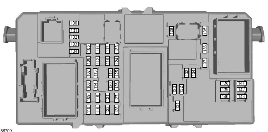

PS: Ty pozice pojistek jsou očíslované, bude tam někde 135??

pro Panther7 : Ne nemám, auto jsem koupil na Slovensku a tam ve dne svítit nemusí. Denní svícení bude asi jen u aut prodávaných v Česku resp. v zemích , kde je povinné denní svícení.
Pro Žirafáka: Díky, koukal jsem, že jsi to poslal dřív než jsem dal dotaz. Pro ostatní, kteří chtěj vědět kde jaké číslo pojistky je, použiji obrázek od Žirafáka, . Obr.zde:
