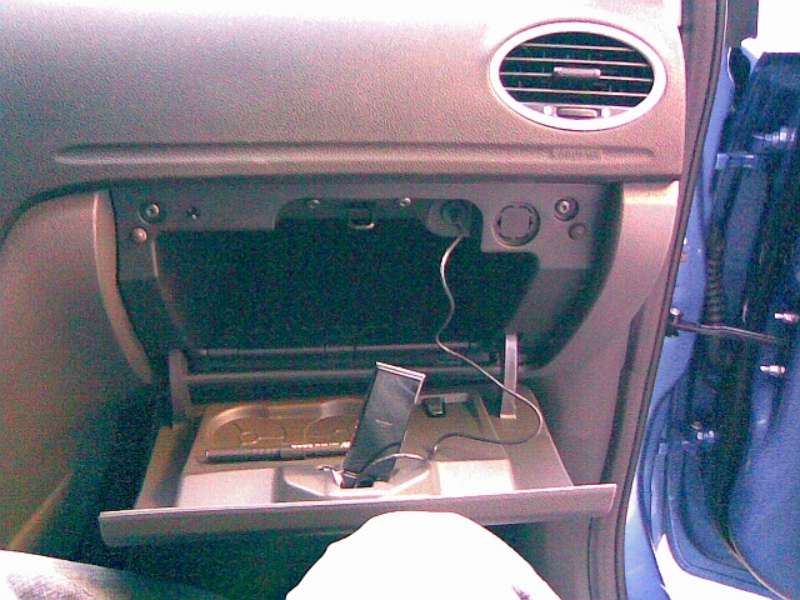

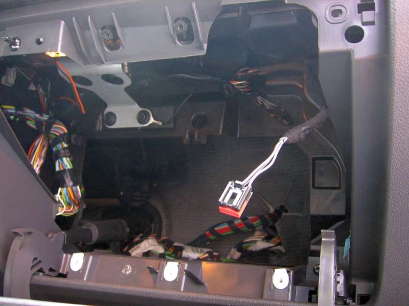

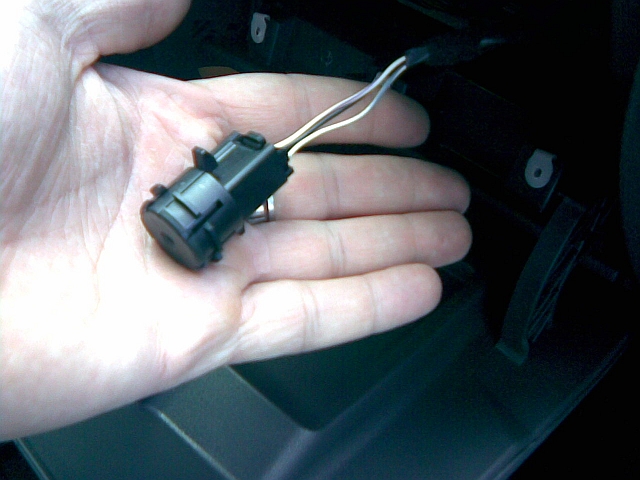

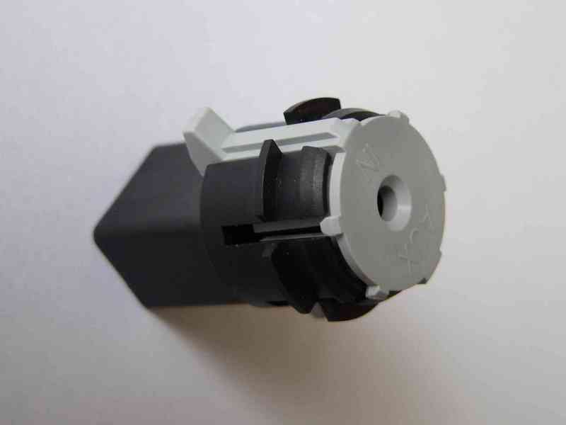

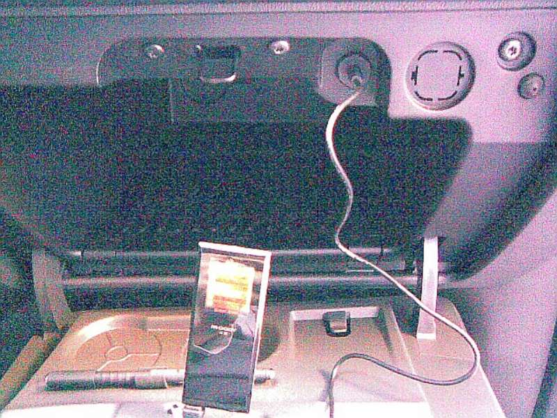

Tak jsem se do toho dal, měl jsi pravdu, za kastlíkem bylo zaizolovaný to samý, co u tebe, takže jen nacvaknout ten váleček s konektorem na jack, udělat díru na něj v tom "case" vnitřní schránky. Za fotky sorry, udělal jsem foťákem jednu, pak odešly baterky a tak ty ostatní jsou telefonem. Až nabiju foťák, udělám fotky pořádný a vyměnim je tu.
Takže ještě jednou díky :)

No vida,šikovnej :wink: ,dobrá práce,jen to asi bude návod pro novější auta.Mimochodem,žárovičky na osvětlení nožních prostorů jsi namontoval?

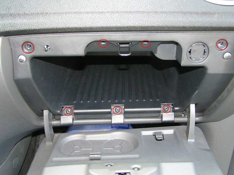

Pro jistotu prikladam foto montaznich bodu kastliku, chvili mi trvalo nez sem prisel na to, ze 3 sroubky jsou schovany :)

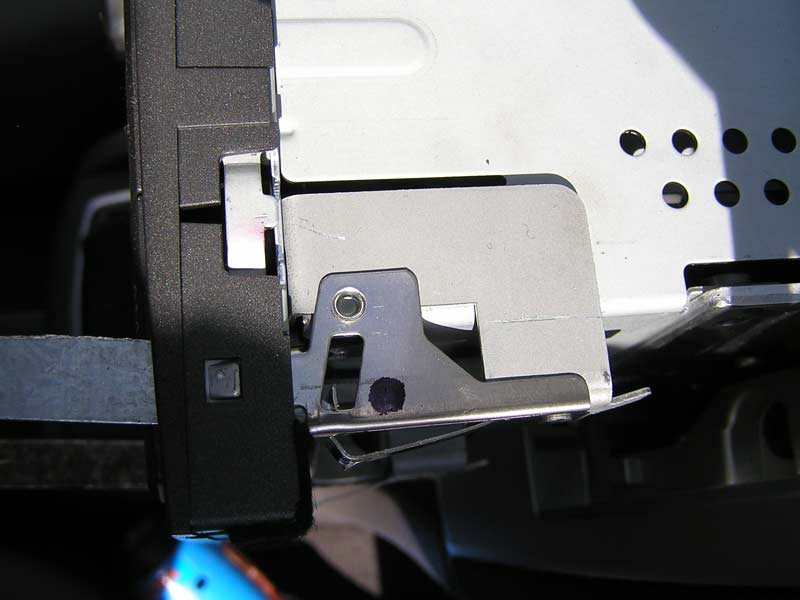

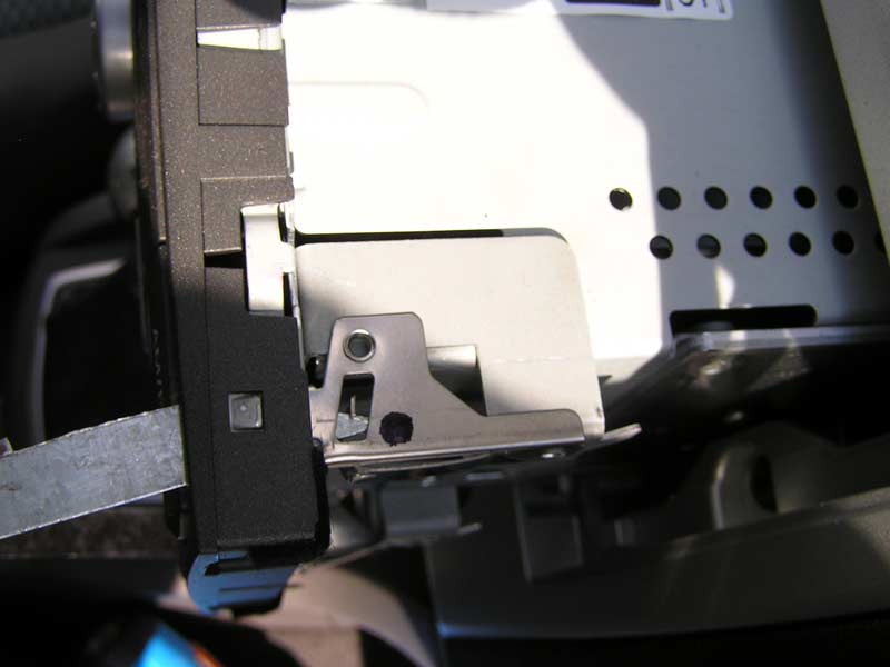

Asi nejhorsi bylo pro me vytahnout radio. Udelal sem si planzety pro odjisteni radia podle navodu, ale porad neslo vytahnout. Nakonec sem prisel na to ze je potreba ty planzety po zastrceni vyhnout smerem jakoby smerem od radia, aby se uvolnilo zajisteni radia. Potom uz jde radio ven uplne lehce.

SUPER! Dnes jsem to rozmontoval a pripravu jsem tam nasel :D , ted uz zbyva jen dokoupit "valecek". Nevite nekdo jestli se da koupit ve Fordu samostatne, nebo je potreba koupit cely set i s kabelazi (kod: 1426121)?

Tak jsem byl dnes rano ve Fordu a mam dobrou zpravu. Pokud mate v aute kabelovou predpripravu na AUX-IN, nemusite kupovat celou sadu za 500,- Kc (kod: 1426121). Staci vam samotny "valecek" bez kabelu za 120,- Kc (kod: 1310208). Dnes jsem objednal a zitra by mel prijit, tak kdyby byla jeste nejaka zrada tak dam vedet.
