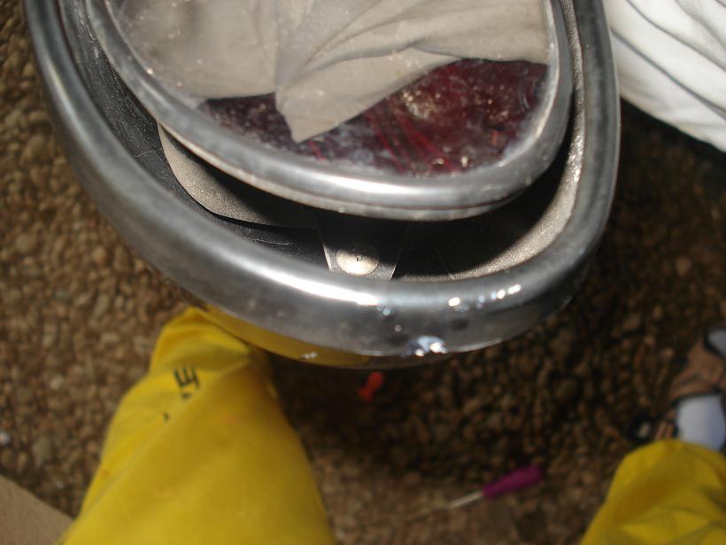

Zdarec .... Mám problém. Prasklo mi lanko u zpětného bočního zrcátka :roll: . Snažil jsem se ho rozebrat, ale za zrcadlo jsem se nedostal abych se koukl na lanko ( třeba jen vypadlo??? ) Za zrcadlem je šroub, ale nedostanu se na něj ..... nechci riskovat, že mi praskne plast... Máte s tímto někdo zkušenost? Neporadíte mi jak na to ..... Neustále pořebuji zrcátka a nové jen kvůli lanku se mi fakt kupovat nechce .....

tak ten sroub je uz opravovane zrcatko . musis tahnout zrcatko smerem od auta , je tam na kazde strane presah a ten musis pretahnout . tezko se to vysvetluje ale tim sundas sklo a dostanes se k mechanismu naklapeni

Díky za radu .... :D Jen pro upřesnění : Mám táhnout sklem ( zrcátkem ) od auta a uvnitř se to celé povolí a vyndá se z celého plastového krytu ..... Numusím tedy celý sloupek sundavat .....

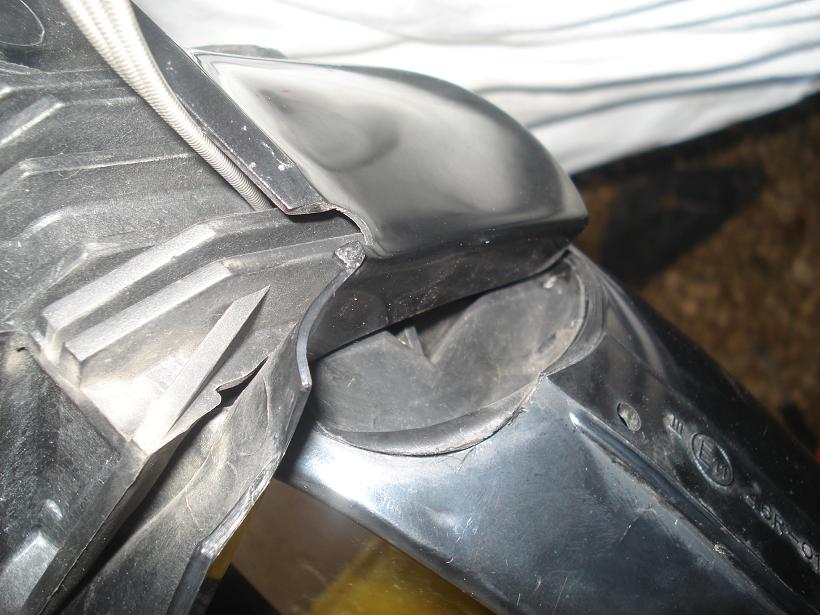

Zrcátko ( sklo ) se mi podařilo sundat .... Je hezky vidět začátek lanek ..... Tím jsem zjistil, že lanka jsou v pořádku ale problém je v kniplu na natáčení. Bowdeny proklouzl do plastového pozdra u kniplu ( viz. foto DSC02272.jpg ), kde jsou dvě lanka volná a tím se nedá ovládat zrcátko ..... Myslíte, že se dá sehnat jen to pouzdro s kniplem???? Nebo radši navštívit FORDa..... :roll:

Příspěvek od foki » 14.06.2008 22:25
ja se obavam ze u forda dostanes komplet zrcatko
