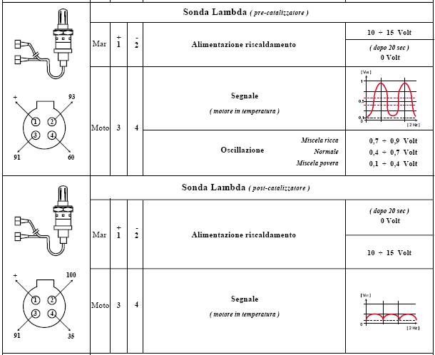

Pozor,
lambda sonda je podle dokumentace pred katalyzatorem a jeji hodnota ukazuje na bohatou smes, tu katalyzator neovlivni. Foki dobre pise - kontrola svicek a kabelu, pripadne vysokonapetoveho bloku.

já mám teda lambdy 2, jednu před, jednu za kaťákem, a kaťák v prd.. ale emisama to prošlo 8O

Vychazim z udaju napeti na lambda sonde - lambda za katakem ma 0 V.
