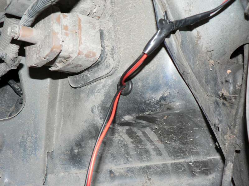

chtěl jsem se zeptat jestli nevíte kde bych mohl najít nějaký šikovný misto na protahnutí kabelu z motorového prostoru do kabiny kvuli zesilovači.. díky moc za rady

No někdo tahá kábl, pod blatníkem a na sloupku u předních dveří do budky, to se mě osobně nelíbí, je to taková neprofesionální montáž, já sem si poradil takhle, je to sice jen k palubáku, ale je tam místa hodně.

je tu mnoho navodu,popisu...vetsinou se jedna o stejne misto kudy je vest..staci jen hledat..
