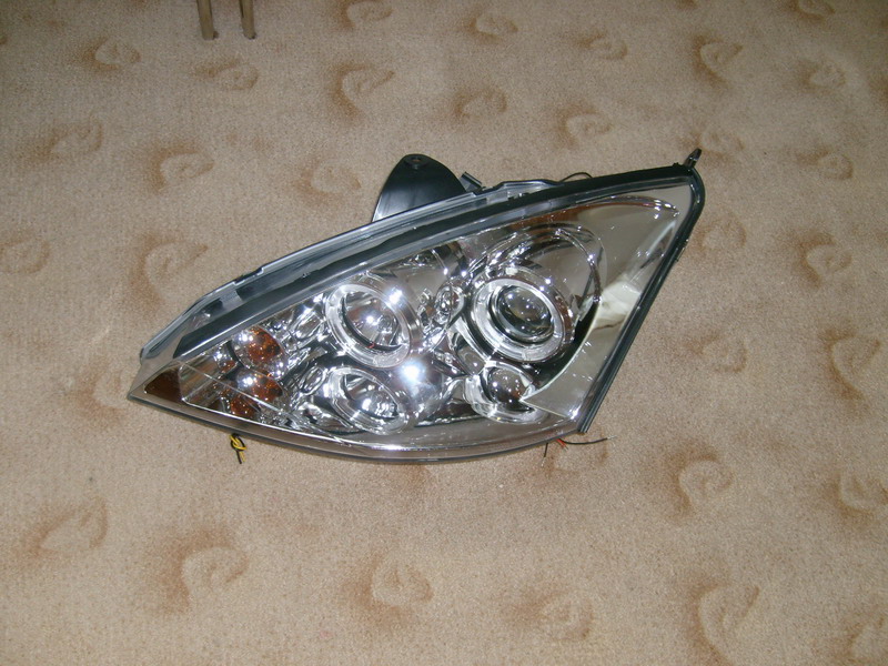

Re: Angel eyes
Tak už je mám taky doma
Kam patří motorek naklápění??

Re: Angel eyes
pěkné světýlka
pak hod foto v noci

Re: Angel eyes
jen co se auto vrátí ze servisu půjdou tam a bude i foto

- pppavel
- Příspěvky: 469
- Bydliště: Turnov
Re: Angel eyes
Takže motorek patří pod tento kryt?UcuLeLembo píše:souhlas s tebou,mluvíš mi z duše.Jsem nprosto spokojenej s tim jak svítí. S těma dálkovýma jsem udělal to samé-viz. návod zde na fóru a je to super.
Jinak místo na motorek by mělo být vzadu někde zakrytováno.Já osobně jsem se to dozvěděl až po roce používání a to motorky byly už prodané ,takže jsem bez
