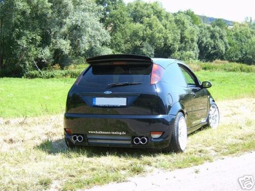

- Příspěvky: 19243
Re: Vymena motora 1.8 tdci 85kW za 2.0 tdci 96 kw z Mondea
tady mam fotky , nevim proc by to nemelo jet kdyz to prehazi vsechno
- WnemOne
- Příspěvky: 1074
- Registrován: 14.04.2008 16:27
- Bydliště: Krupina/Banskobystricky kraj
To co je na fotkach to je len vymena motora ? mohol si pls napisat, co vsetko bolo okolo toho ? (spojka, elektrika a podobne veci )ak je to teda tvoj ff...
PS: Dik za foto
PS: Dik za foto
- Příspěvky: 19243
neni
