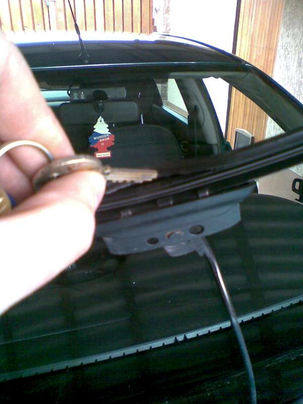

To zaza: jestli jsem to pochopil dobře, tak jsi ten stěrač od Bosche nějak pokrátil? A jde to nasadit na původní packu stěrače přes nějakou redukci, nebo jsi kupoval i ten kus železa?

to Mosad: raménko stěrače je původní, koupil jsem jen v Baumaxu noname bezraménkový stěrač s univerzální montáží - dékla 41cm za cca 180,- a část od osičky stěrače směrem k motorku jsem zkrátil aby se dal nasadit. Teď ještě musím vyměnit gumičku za grafitovou, ta původní je na h.... Taky se pokusim sehnat novou pružinu raménka, abych trošku zvětšil přítlak. Ale jinak jsem spokojený.

ako nahradne riesenie ... pruzinu skus iba skratit o par zavitov, je sice tvrda ale s davkou trpezlivosti to mas do pol hodiny hotove. Ja som to riesil takto.
