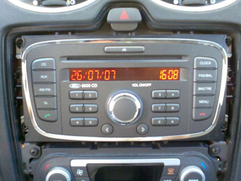

Tu je dokaz... Moja stara 6000CD, tiez ma aux, teda aspon tlacitko :lol:

Příspěvek od fantozzi » 21.03.2008 13:30
to stambik: a mas uz nove radio (viz priloha) nebo jeste stare? Ve Fordu mi tvrdi ze tento kabel na moje nove radio 6000CD nepujde :-(
Ford Focus II combi, 1.6 TDCi, 2007, Black Panther

ahoj já mám ještě to hranatý mám rok 2006
