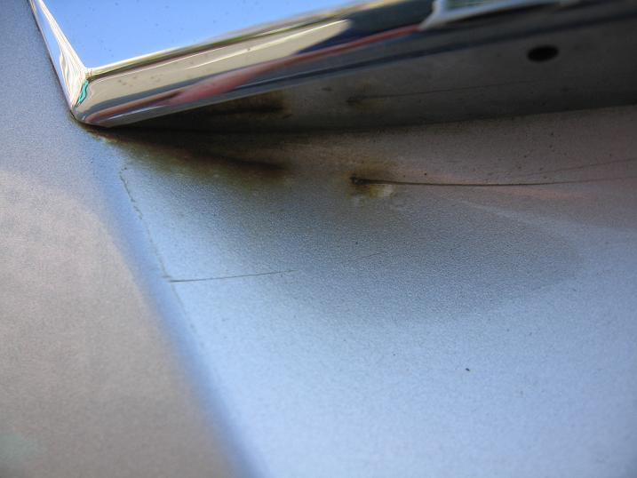

- Alonso68
- Příspěvky: 216
- Bydliště: u Staré Boleslavi
Re: Koroze (přehled) členu

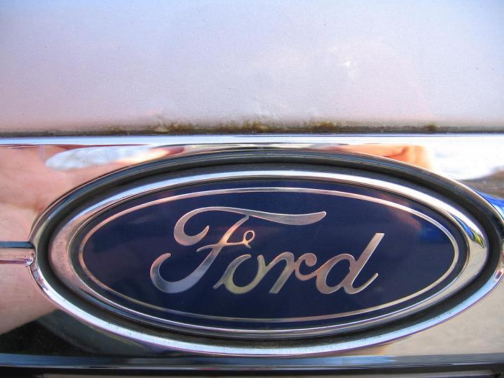

Stříbrný kombi:
1.-2004, vyrobeno v D
2.-dovoz z D, jsem druhý majitel
3.-82000 km , objeveny puchýřky na spodní straně řidičových dveří
4.-foto zatím není

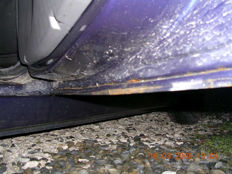

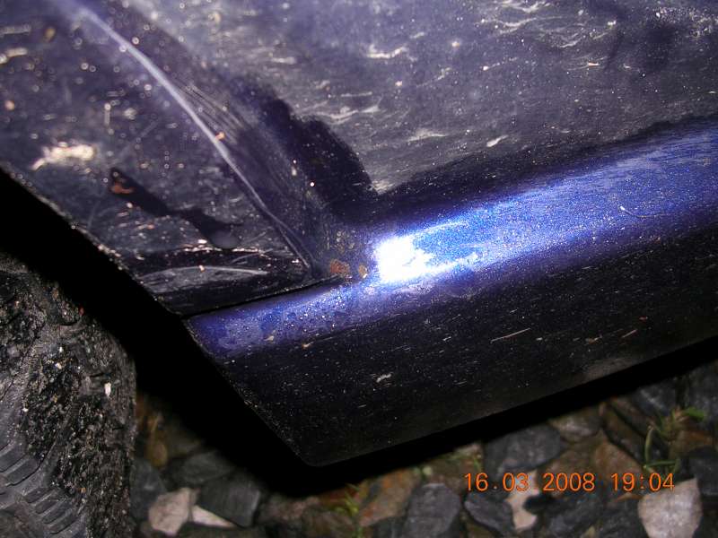

Jinak přikládám další rezavá místa, většinou blatníky a prahy,
ale je to od kamínků, takže nelze uznat na záruku.
4. viz. níže

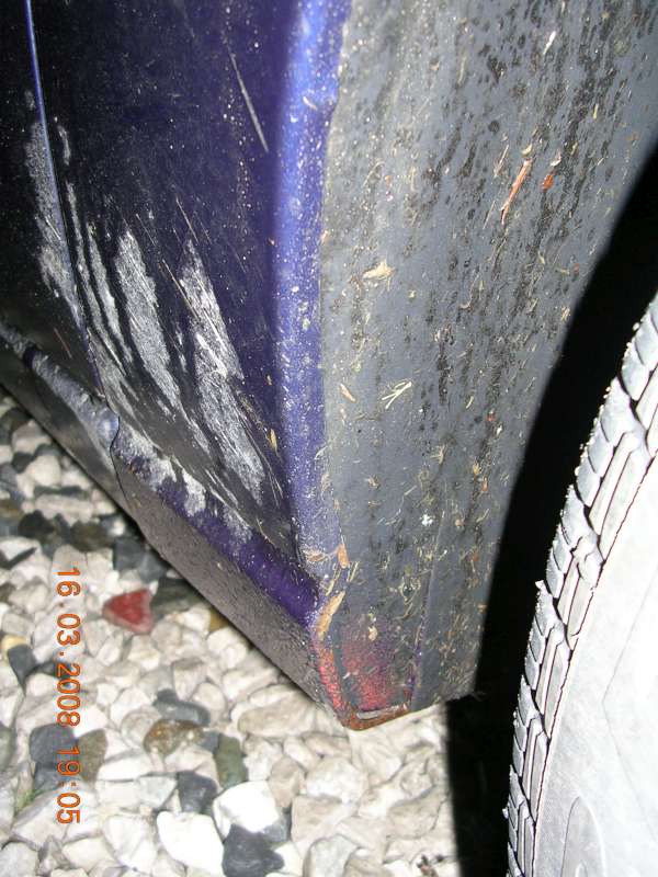

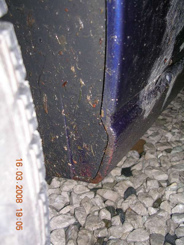

- Mira
- Příspěvky: 2616
- Bydliště: Třebichovice
1/ 11/2002
2/ dovoz z D, oficiálně 2. majitel
3/ 84000tis. puchýře na dost blbým místě
zjištěno 09/2007 na podzim
4/ foto před., reklamaci ani opravu jsem zatím neřešil, obrátím pro radu na zkušené přes SZ

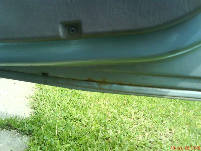

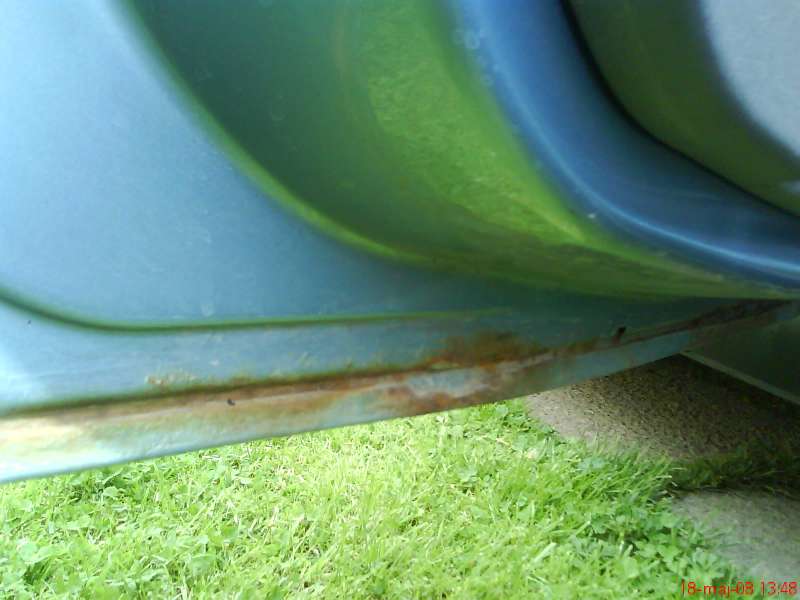

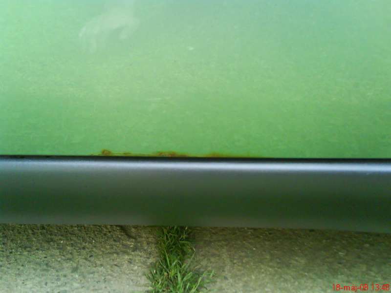

- Marko
- Příspěvky: 69
- Registrován: 03.02.2008 21:09
2. Dovoz D.vyroba E 2.majitel /celkovo/
3.60 000 km -korozia lemov l.p.dvere/povrchova hrdza/ a
p.z. lem na blatniku odlupovanie farby/korozia zvnutra/
Mondeo 2.0 TDCi 110 kW prepnute na 132 kW, 2015 Titanium, Deep impact blue.
Fiesta 1.4 71 kW, 2012 red

3. 75 000 km, male drobné puchýřky na spodních hranách všech 5 dveří a "omlácená" barva prahů u předních kol (nejsou tam zástěrky
4. zatím nic
