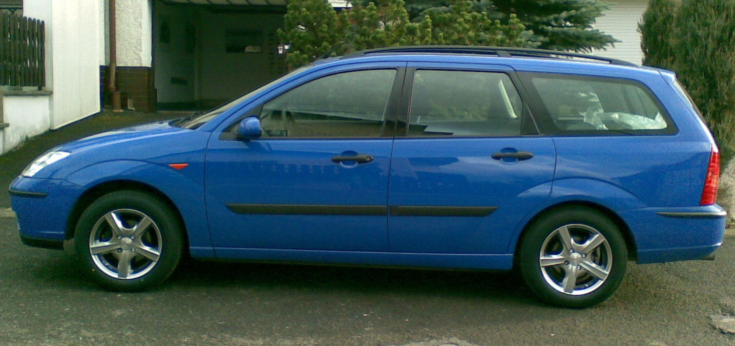

Tak uz je mam taky 8) , jsou fakt krasny, sice ve predu by to chtelo opravdu mozna o neco vetsi ET, ale kdyz se nedelaj tak smula. Jinak spokojenost
omluvte kvalitu fotky

Jeste musis udelat jedno:
Posad nekoho do auta, a rekni mu at se pred Tebou projede mensi rychlosti. Pokud budes mit slunko jeste za zadama mas o jeden zazitek navic. Fakt se moc pekne "tocej" a hazeji moc pekne odlesky 8)
