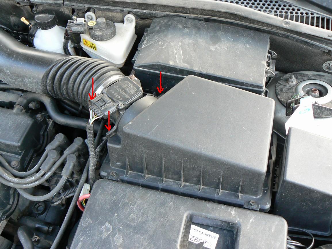

Kde že je přesně to místo toho čidla, které se má na té váze vzduchu čistit? Nejlépe foto? :)

Wolf2 píše:váha vzduchu se občas také musí vyčistit ,je tam problém s tím ,že bavlněnej filtr používá impregnační spray ,který se při provozu dostává na čidlo váhy vzduchu a tam se usazuje a pak po čase váha přestává přesně dávat info řídící jednotce. Čistí se to prostříkání toho čidla odmašťovačem na brzdy. :wink: (jenom prostříkání !!!!!!! mechanicky nečistit !!!!!!)

sebi píše:Kde že je přesně to místo toho čidla, které se má na té váze vzduchu čistit? Nejlépe foto? :)
Petr
-dneska ti sem hodím nějaké foto :wink: :wink:
Petr
- tak tady máš ty fotky:
1) povolíš dva šroubky na vrchní části airboxu a pak tu sponu
1)povolíš dva šrouby na vrchní části airboxu a ještě tu sponu a pak celou váhu vzduchu kývavým pohybem vytáhneš z krytu airboxu
2) a vyčistíš ty místa ukázané šipkou (prostříkáním např.čističem brzd) hlavně to nečisti mechanicky

Dííky mooc za foto. :) O víkendu na to vletím.
