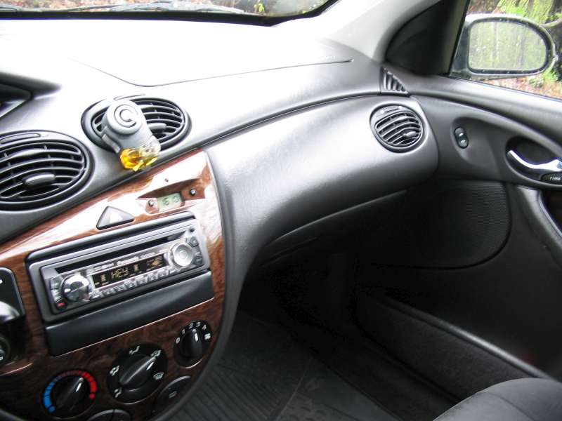

omlouvám se předem za nové téma, vím že o airbagu je tady toho napsáno dost, ale potřeboval bych konzultaci.
pocit nadšení z nového auta velice rychle vystřídal pocit zklamání. mám pocit, že na autě jsou vyměněny oba přední airbagy a pochopitelně je nezjistitelné, jeslti fungují jak jsem se dočetl. důvod je ten, že ten před spolujezdcem je jaksi nakřivo viz foto (pravý roh je nad palubkou a levý je utopenej. druhým důvodem je to, že jsem dnes zjistil, že volat při jízdě rovně uplně rovně není (bohužel jsem si toho všiml až dnes, takže následky si budu muset nést sám). airbag z volantu jsem sundal, vypadá to, že tam skutečně je, ale na volantu je asi na 3 místech takovej bílej prášek, předpokládám, že je to něco, co ten původní airbag odbouchlo a volant je popsanej pastelkou - jako z vrakoviště.
předpokládám, že jsem koupil auto po nehodě a původní airbagy neexistují a to co je tam těd moho být jen "neh´funkční náhražky"?

bohužial máš 100% pravdu :cry:
ten biely prášok je od airbagu, ktorý je ním chraneny, aby sa nezlepil...
ako máš zámky pásov, su tiež vymenene?

Já měl na focusovi ten airbag před spolujezdcem taky tak jak ty.Byl jsem , ale upozorněnej při koupi , že auto bylo bourané takže jsem to moc neřešil.
Tak jsem to mněl já:

k Fordovi jsem se nedostal, objednám se až na příští týden, a nechám to prohlédnout "odborníky"
pbjun píše:Tak myslim ze toto jde potvrdit lehko, mrkni v motorovem prostoru na nosniky... Nikdy to nedokazou vyrovnat tak jak to puvodne bylo... Taky odstiny na dilech budou jine...
včera bylo ale auto na zvedáku, kryt motoru dole, koukal jsme na spodek. Sice nejsem odborník ale všechno to vypadalo jako origo, nikde nic ohnutýho ani rovnanýho, vše vypadalo jako nový. chlápek od kterýho jsem to koupil, mi napsal, že mi dává 100% záruku na to, že auto nebylo bourané na žádnou nosnou část vozidla a že airbagy nebyli venku. to že je stříkaný nárazník a měněný L blatník vím - to ale pořád nemusí znamenat havárii ne? (máme v práci půl roku staré auto a je tak odřený, že půjdou oba boky na lak, ale jsou to jen kosmetické věci)
Jozkablack píše:Diagnostika to nezistí??? Já myslel že ano.
co mám informace, tak diagnostika zjistí, jestli je "něco" na tom okruhu, kde má airbag být, ale jestli to "něco" je airbag, nebo odpor, to už asi ta diagnostika neřeší (jestli to říkám špatně, tak mě prosím opravte)

vy mi dáváte! si tu něco přečtu a hnedka to jdu študovat do auta...tak jsem koukla i na ten kryt airbagu u spolujezdce....no nevím.... :? všude to pěkně lícuje, jen pod tím nápisem AIRBAG to trošku vyčuhuje nad okolní "terén" - tak max. 1mm - co myslíte? jste mi nasadili takovýho brabrouka do hlavy! :evil:

já to mám taky tak 1 mm, ale už jsem klidnější, než v neděli večer. věřím tomu, že je to origo :D
