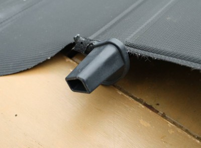

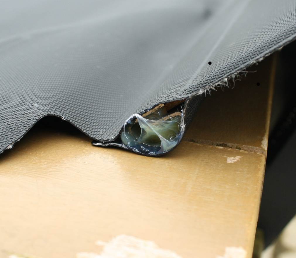

Mě u mondea mk4 vrzala roleta pouze když byla zatažená a to víceméně při každém přejetí nějaké nerovnosti. Bylo to šíleně otravné, stejně jako kterékoli jiné vrzání v autě :) Nejdřív jsem různě promazával plastové dosedací plochy rolety, pak samotný navíjecí mechanismus, nic ale nepomohlo. Nakonec se ukázalo, že vrzání způsobovalo spojení plastových kolíků, které zapadají do plastového obložení interiéru (a tím drží roletu zataženou) a příčné kovové výztuhy na konci rolety. Pomocí torxu 10 jsem kolíky odmontoval a konce kovové výztuhy naplnil vazelínou, trochu WD-40 jsem stříknul i do místa styku výztuhy a plátna rolety. Po tomto zásahu je v interiéru auta konečně ticho!!!
