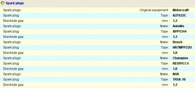

Zdravím focusáky, chtěl bych se tady někoho zkušeného zaptat, jestli neví, jak velká mezera má být u orig. svíčky Motorcraft na 1.6 benzín mezi střední elektrodou a uzemňovací elektrodou (zobáčkem)? Koupil jsem staršího Focuse a nevím, kolik mají svíčky "nalítáno", tudíž nevím, kdy je měnit v závislosti na ujetých km. V servisu se ani ptát nebudu, ty by mě tam hned cpali nový. Momentálně je ta mezera tak 2 mm.

Cau. Dle specifikace a googlu sem nasel 0,05 palce (cca 1,3 mm). Pro jistotu bych svicky tak jak tak vymenil. Je to asi jedna z veci co by jsi mel po nakupu auta vymenit (pro jistotu)... nejni to az saze takova palka (myslim cca 100KC / kus)...

Jako 1. si kup svicky, podle nich ten spravny klic a pak teprve oddelavej dekl. :lol:
Vzdalenost elektrod je zavisla take od vyrobce svicek.
