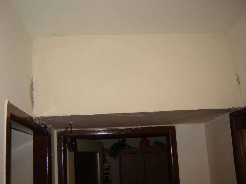

Tak přikládám pár fotek ode mne z bytu, je to takový jaký je, ale za to funkční kdybych ten bat nepředělával komplet před 4roky a kamna dával před dvouma počítal bych to jinak, ale co se dá dělat je to v rámci možností.Podotýkám je to zatím provizorní čekal sem jestli se to osvědčí, zatím ano, takže budu dodělávat.

Jo a tohle sem dokázal když sem to dělal

- pelen
- Příspěvky: 9259
- Bydliště: Nový Jičín
Re: Krbový kamna s výměníkem versus krbová vložka
Zase jsi jednou hodne pospichal. Detektor na draty jsi urcite nepouzil.
- Boban
- Příspěvky: 8641
- Bydliště: Havl. Brod (CZ)
no ne ani nic takovýho nemám
, ale řádně sem vše opravil a rozvod funguje jak má
