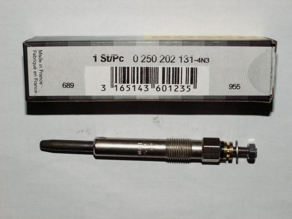

Čítal som vlákno o tom že keď sa ochladí tak fofo diesel 1.8 tddi zlé štartuje za studena. Dávajú to za príčinu žhavičom. Je to pravda . Ja som ich kontroloval a boli všetky 4 vädne
Značka BERU, tak som sa rozhodol ich vymeniť za značku BOSCH.
Je tu aj zopár fotiek ako ich vymeniť.
Žhaviče BOSCH
Žhaviče BOSCH

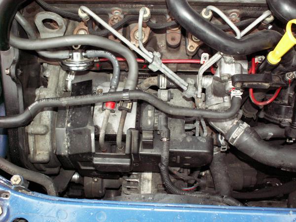

Demontovať krit chladiča turba  a samotný chladič je tam  potom viac miesta

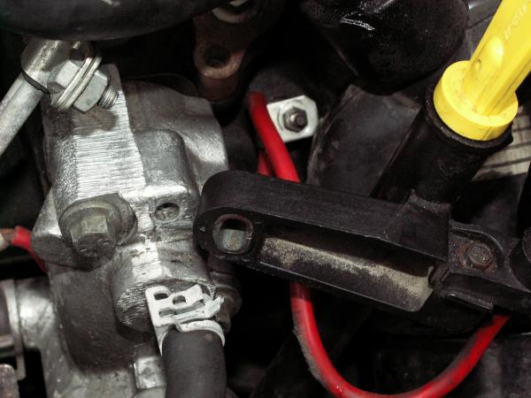

Odskrutkovať matice kde ukazujú šípky

Na ten žhavič v pravo som si urobil miesto že som od montoval držiak na mierku oleja a potom tam bolo dosť miesto.
odmontovaný držiak mierky oleja
