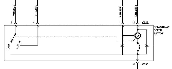

Poloha "Park" je ovladana primo motorkem:

Pokud sterace po vypnuti dobehnou do parkovaci polohy, tak chyba neni v dobehovem kontaktu, ale v GEM jednotce, ktera ridi casovani steracu.
