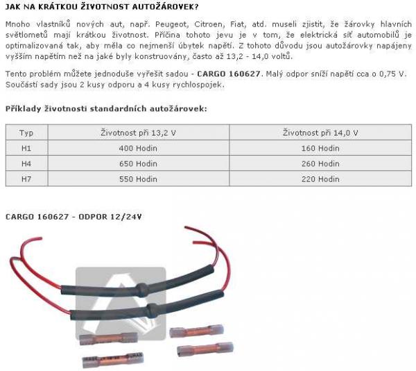

- pelen
- Příspěvky: 9259
- Bydliště: Nový Jičín
- Přílohy
- (42.84 KiB) Staženo 221 x
