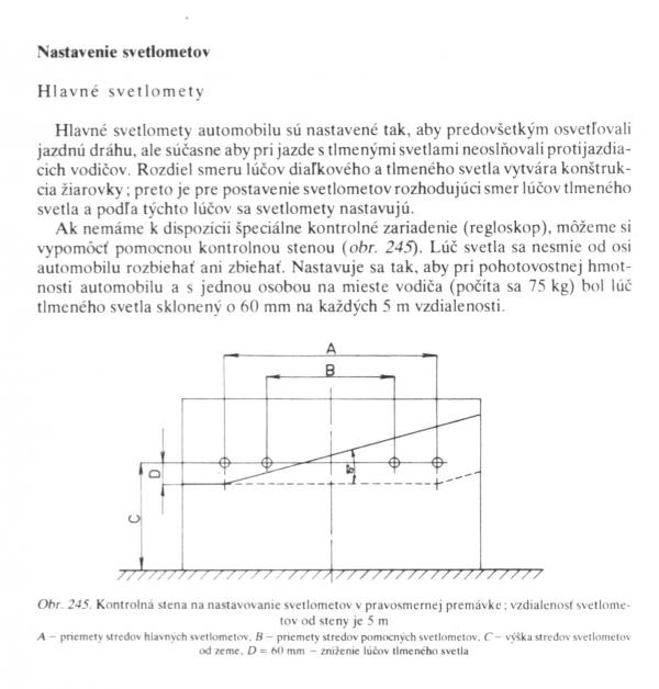

To jsi ale popsala jen polohu ovladani sklonu svetel.
Zaklad je zakladni nastaveni svetlometu, to se dela nejlepe v servisu a pomoci sroubku na svetlometu. Zhruba si to zkontroluj podle obrazku pri nesklopenych svetlech ovladacem v kabine. :wink:

to Pelen: takže rozumím tomu dobře, že mi říkáš, že se musí poštelovat přímo světlomety což mi udělají jen v servisu a já si mám jen zkontrolovat, než se tam vydám, jestli jsou moje světla seřízená blbě pomocí toho nákresu (který zatím vůbec nechápu) oproti zdi.

Presne tak, kontrola proti zdi.
