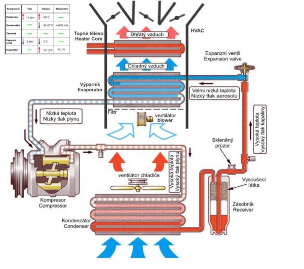

je to síce asi na založenie noveho vlakna,ale vkladam vám schemu (princíp) pracovania klimy a nasledneho ohrevu na požadovanu teplotu
snad to už všetky famy ohladom fungovania, sprevodovania, vycvakavania vyvrati..

jamaka:teraz ma napada, že to tvoje vycvakavanie može mat na svedomí tiež expanzný ventil, ktorý prepušta chladivo z vysoko tlakeho do nizko tlakeho potrubia..
ked ti to cvaka, menia sa aj otačky motoru, alebo nie?

chmelko - volal som koli tomu aj znamemu do Fordu (elektrikar a fakt dobry, zatialmi opravil aj neopravitelne) a povedal mi ze na fofo proste klima kompresor nejde stale, jednoducho ho musi vypinat. A otacky sa ti urcite budu menit, ved ak ti pripne a odopne kompresor tak to musi byt citi, ved je to zaber ako svina.
Kukol si sa ako to funguje tebe?
A este malickost, takze podla tejto schemy to vyzera tak, ze ty vlastne stale zohrievas vzduch ktory ide do kabina, len ide o to ci menej alebo viac alebo je to vypnute- mylim sa?

ja len nevidím rozumný dovod, prečo by sa kompresor odpajal, ak samozrejme sa nerieši vyrovnavanie tlaku, teplotou to nebude, pretože mechanická klima žiadne take ako digi klima nema a neviem akoby vedela, že už vychladila čo mala
