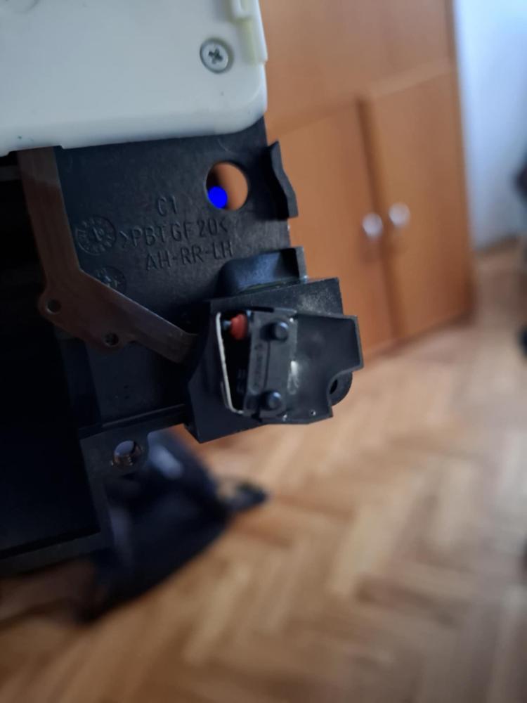

- Sirk9
- Příspěvky: 153
- Registrován: 02.01.2011 20:38
Re: Problém při zamykání dveří
Tak jsem nechal dát starší zámek a funguje.
Jen bych chtěl u starého zámku vyměnit ten spínač, ale nevím co je tam přesně za typ. Na mikrospínači to nejde přečíst.
Měnil ho někdo? Díky za info
