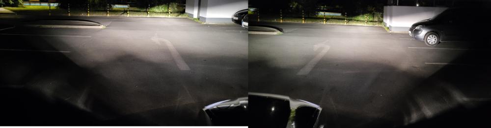

Kazdy LED chip svieti najviac priamo pred seba a do stran svetelny tok prudko klesa. Plus minus ako je v grafe. Zalezi potom, ako su umiestnene v ziarovke. On pise konkretne o Osram NB, ktory ma cipy tak, ze svietia do stran a hore-dole nie. Druha homologovana Philips Ultinon ich ma podobne.
- jenikHK
- Příspěvky: 3155
Re: Potkávací světla - "nevytváří požadovanou kresbu"
Soudě dle fotek chybí nějaký ten osvětlený segment po stranách. A to fest.
Teď je otázka, zda to s LEDkama svítí před auto víc, než s žárovkou a tím pádem se zdají býti strany po tmě, a nebo to do stran fakt nesvítí. Chtělo by to fotit na manuální režim a ideálně stejnou scénu ze stejného místa.
Je to zvláštní, čipy jsou na téhle Osram H7 do strany, čekal bych, že bude tmavší oblast přímo před světlometem. Třeba je to vidět na zdi / regloskopu, třeba taky vůbec - tím, jak se osvětlení skládá z odrazů jednotlivých plošek světlometu.
Schválení pro daný světlomet to dost dobře dostat mohlo, protože měřící body jsou před vozem, nikoliv takto na straně.
Je to každopádně zajímavé zjištění, v podstatě by se dalo říct, že nějaká globální homologace někdy v budoucnu je tím pádem passé.

Jj, to jsou ony světlomety.
Níže zasílám fotky s halogeny, kdy je to +- stejné, takže vlastnost Hella světel. Dále porovnání halogen vs LED proti stěně. Lépe jsem to nevyfotil a nevyfotím, už mě to moc nebaví řešit. Budu s tím zkrátka jezdit a uvidím, jestli si zvyknu.
Ešte by to mohlo byť aj nastavením svetiel, ako píšeš že sa tomu technik moc nevenoval, tak ak sú od výroby nastavené moc na stred, tak možno by im pomohlo natočiť ich mierne od seba. Nevravím, že tam zrazu vznikne súvislé svetlo na bokoch, ale mohlo by to trochu pomôcť...mňa raz jeden mechanik presviedčal, že svetlá musia svietiť tak, že je vidno len jeden spoločný rez svetla, inak je to zle a svietim moc do strán
... to len k tomu nastavovaniu v servisoch...možno s tým skús skočiť ešte niekde inde
Po včerejším seřízení světlometů v jiném servise je to stejné, jenom svítí o něco níž. Takže vlastnost z výroby a příště bych zkusil/možná zkusím jiného výrobce, nejspíše originál Ford, ač dražší a ne o málo...

Najprv by som skusil tie ziarovky na inom aute s origo svetlami.
Světlomety jsem vrátil, bylo to jimi. Teď tam mám zpět původní 17 let staré, poškrábané a svítí to dopředu +- stejně a do stran o dost lépe. Ptal jsem se ještě ve Fordu na originály a 5600 Kč za kus zatím dát nehodlám, zvlášť když bych je nemohl vrátit ve 14 denní lhůtě.
