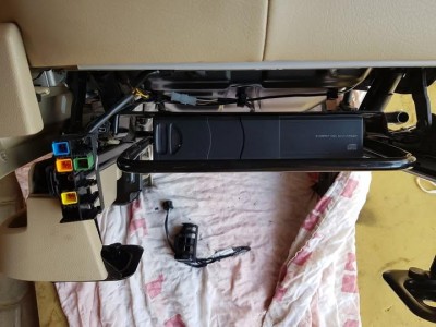

Nemilé zjištění....
Na spolujezdcove sedačce, kdyz ji mam výškově nastavitelnou na ten changer nejsou pripevnovaci body

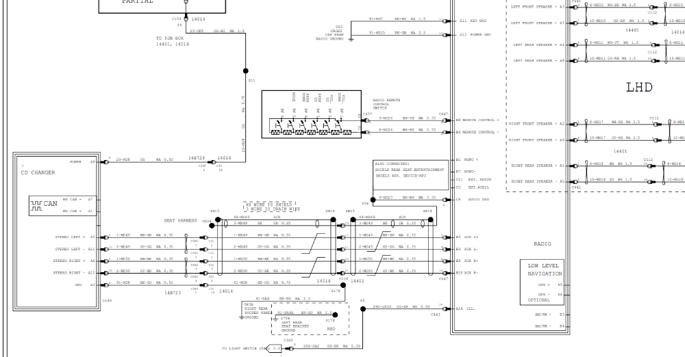

Předpokládám že to platí i na předfl mk2?
Chtěl bych si ho dodělat k Densu, je na to prosím někde nějaké schéma?
Ať to nezapojuju na slepo, děkuji.

- Příspěvky: 24891
Re: Dodelani original cd changeru do FF2
el. schemata jsou v viewtopic.php?t=11711

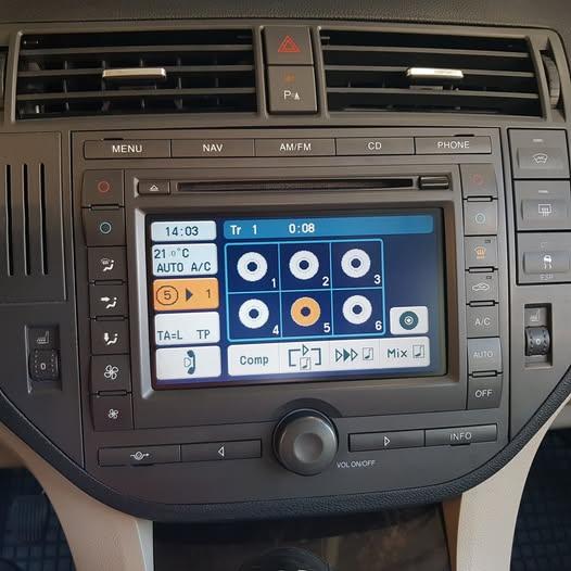

Díky, tak kdyby sem někdo v budoucnu zabrousil, tak tady jsem ho pro vás našel
