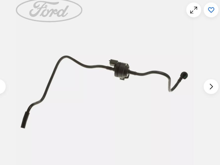

Poradil byste mi někdo, jak spolehlivě otestovat odlučovač palivových výparů? Už jsem ho demontoval a jediné, co jsem zatím udělal, že jsem ho zkusil profouknout, nelze (zavřený). Ale další test, jestli funguje tak, jak má, nevím, jak udělat.
