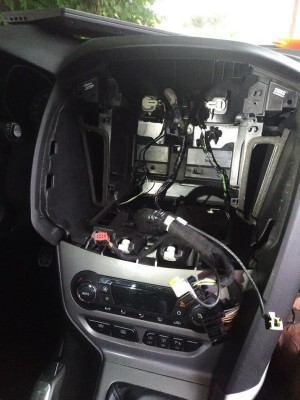

Pokud bude někde kolem ovládání klimy, prohledám, ale touhle dírou:
Jsem viděl pouze kabely audiopanelu..., které jsem zase zapojil + svazky kabelů vedoucí k Centrálnímu Nexusu Unimatrice 01 :D
Pokud konec najdu někde u klimy, budu rád, když nebudu muset rozebírat celý tunel a hledat, kde kabel končí.

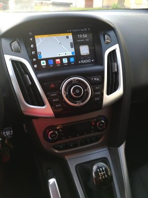

Jinak tady je tedy finále po zabudování:
Krytku (co ostatní popisují) jsem zatím neřešil, protože potřebuji dořešit kabel 2xFAKRA (až příjde), USB a nakonec tu kameru. Do té doby si zvyknu a nakonec jí tam nedám :D
Uvidím, budu sesnažit, ale protože půjde rádio ještě několikrát ven, nechci ji pak ulomit, kdybych jí tam náhodou napasoval...

Příspěvek od Tomáš Kubec » 07.08.2025 18:29
Ano BT modul je za ovládáním klimatizace, to musí ven.

jj, musí to celé von :mrgreen: ... teda asi...myslím že tu je cca vidieť ten postup ako na to: https://www.youtube.com/watch?v=18qaTpvJo1g
Predpokladám, že asi aj cez ten bočný panel by sa tam dalo rukou dostať, k tej kabeláži, lebo video ukazuje ako vybrať modul, nie len z neho odpojiť kabeláž...takže niekde cez ten bočný panel pri nohách by to mohlo byť +- dostupné...
