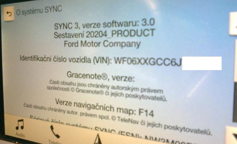

mapy F14 do SYNC 3.0 (tedy ne 3.4 !!!)
http://ivsu.binaries.ford.com/swparts/J ... 000.TAR.GZ (mapy)
http://ivsu.binaries.ford.com/swparts/J ... 000.TAR.GZ (hlas)
http://ivsu.binaries.ford.com/swparts/J ... 000.TAR.GZ (licence)

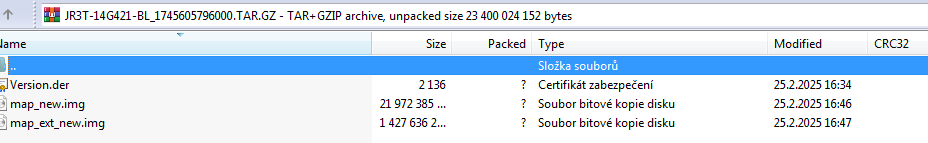

Ahoj stáhl jsem zatím ty mapy, ale po rozbalení to má nějaký divný formátZaQik píše: 15.07.2025 20:03 mapy F14 do SYNC 3.0 (tedy ne 3.4 !!!)
- Příspěvky: 25224
Re: SYNC 3 - rady, tipy a problémy uživatelů
to se nerozbaluje; pripravi se k tomu autoinstall, napr. viewtopic.php?p=1262535#p1262535
