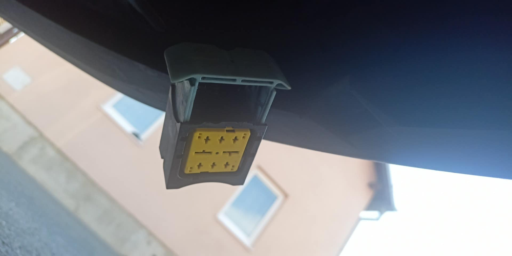

Focus mk2 1,6tdci 80kw relé zhaveni
Ahoj, chtěl jsem se zeptat, nevíte někdo kde u focuse mk2 1,6tdci 80kw najdu relé zhaveni? Díky moc za odpovědi, nikde to nejsem schopný dohledat
Michal1a2
- Příspěvky: 1
- Registrován: 06.05.2025 00:25
Re: Žhavení
Relé je zespodu auta na levé straně pod světlem.
Stačí sundat plastový dekl zespodu nárazníku nebo i nárazník když to půjde špatně rozpojit.
https://youtu.be/BUJApWrug_I?si=djXdDAebwFUwyEkS
