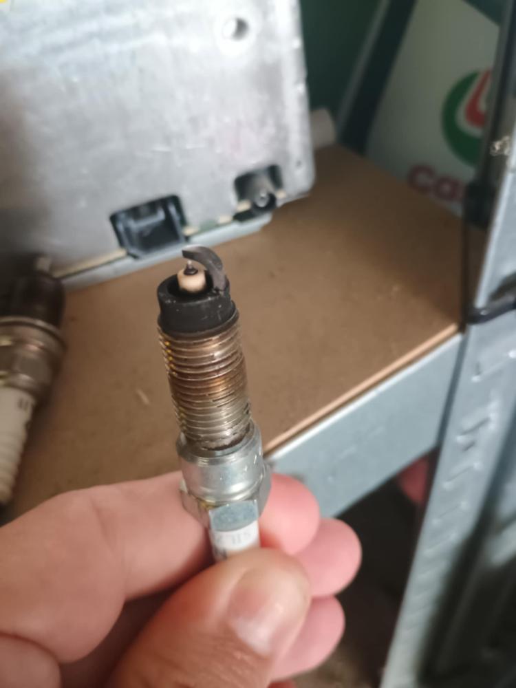

Dávám k posouzení zkušenějším můj dnešní pokus, svíčka má za sebou 20 tis. km a pohled do prvého krajního válce, najeto 130 tis. a cca od 80 tis pravidelně VIF.

Příspěvek od phofy » 04.05.2025 14:23
Mol 100
98 + Vif
Druhé auto v rodině
Mol 95
95 + Vif
Vif sem měl 5L balení a obě auta dostávali stejnej.

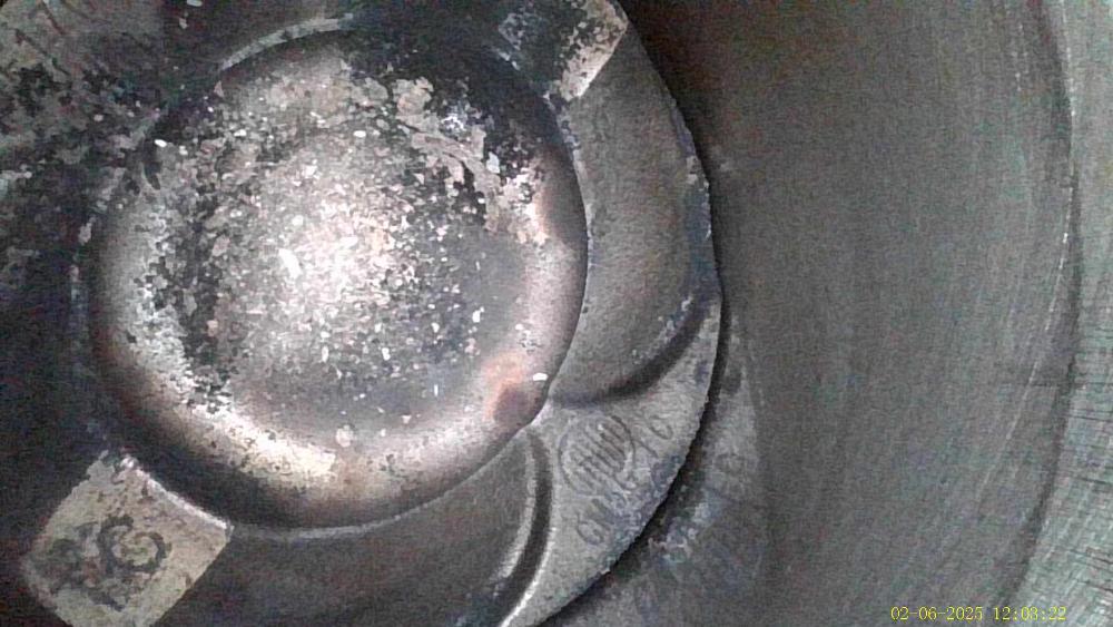

V 97000 km mám takové písty. Motor 1.0 eb rok 2020
třetí jsem nezkoumal, musel bych odpojit přívod paliva k čerpadlu, vede to přímo nad cívkou.

Super písty, na co jezdíš?😉

Eurooil 98 + aditivum Millers

Neztrácí se to voda? Takhle čistý to většinou bývá když to žere vodu :mrgreen:

phofy, ani tuto větu raději nevyslovuj 🤐 Neztrácí a doufám, že nikdy nebude.
