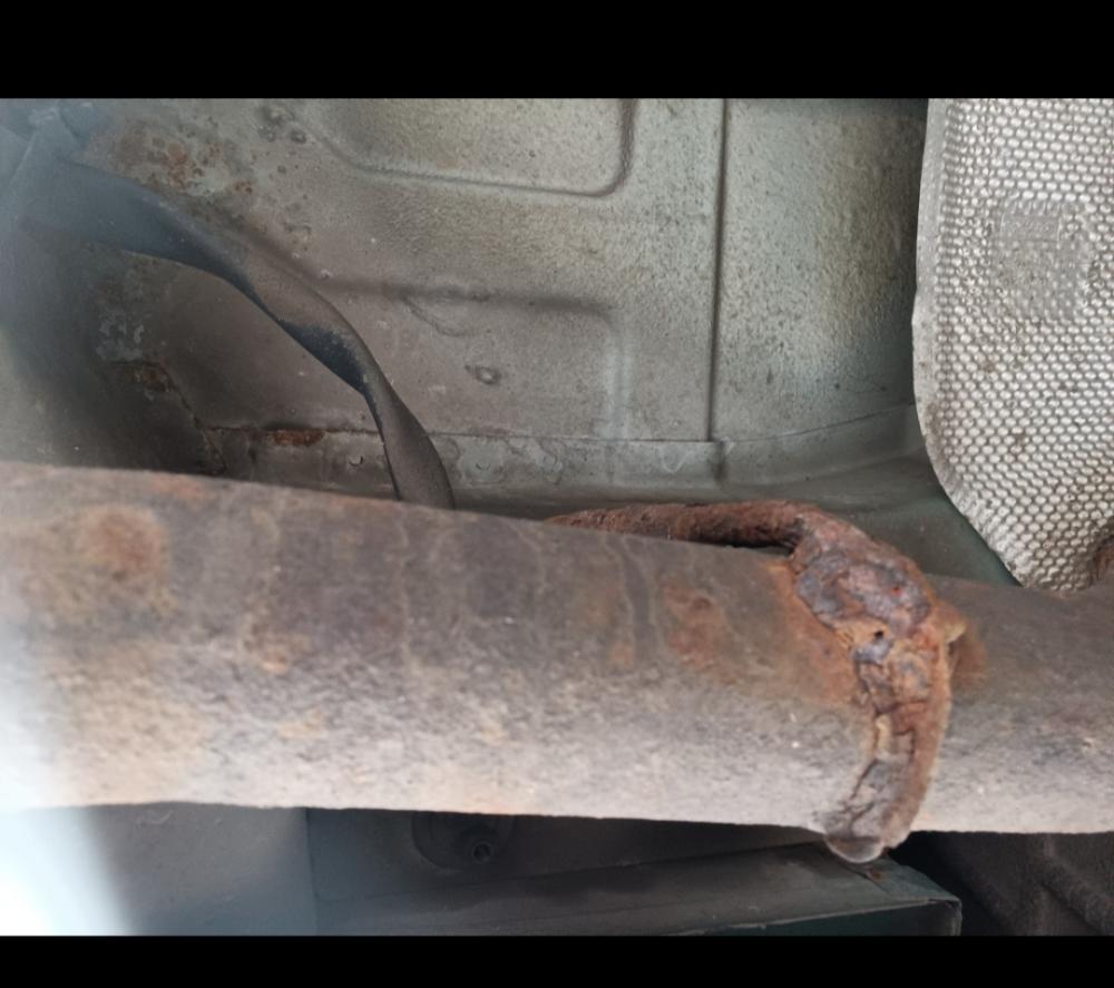

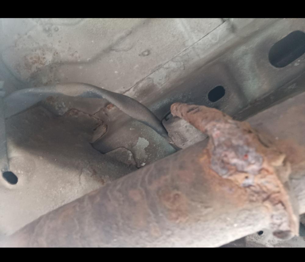

Zdravím vás,
prosím pěkně o radu, zadní zavěšení tlumiče výfuku je rezavé a trochu mě zarazilo, proč ho mechanik nevyměnil jak jsme byli domluvení a na kolik by asi tak vyšlo jeho vyměnění. Přidávám fotky jeho stavu. Popřípadě, kdo, prosím, víte o dobrým a ne drahým mechanikovi v Brně.
Předem moc díky.
Hana
Ford Focus kombi, r.v. 2007
Předem moc díky.
Hana

Re: Vymena vyfuku a tlumice
Není to zadní tlumič, ale výfuková trubka, která je k zadnímu tlumiči namontována a kupuje se samostatně. Cena jak kde a jak od kterého výrobce, dejme tomu cca 400 až 1000Kč ( + nová spojka trubek a případně nový gumový držák, max do 200Kč). Dívám se na ceny, za které bych to koupil, otázka je, jaká bude cena v autoservisu plus cena práce za výměnu.
Já si tyhle věci dělám sám, takže mě by cena materiálu vyšla max. na 800Kč a výměna by pro mě byla otázkou chvilky, obrazně řečeno. Podle dosavadních zkušeností, v servisech tady u nás bych cenu odhadoval kolem 2000Kč, znám ale i servis, kde by se nestyděli ani za cenu vyšší než 3000Kč.
FF II 1.8 16V/92kW Kombi r.v.2009
Zrejme mechanik posoudil stav a neshledal důvod výměny. Novy kus bude po zime vypadat uplne stejně.
Osobne bych to taky neměnil
