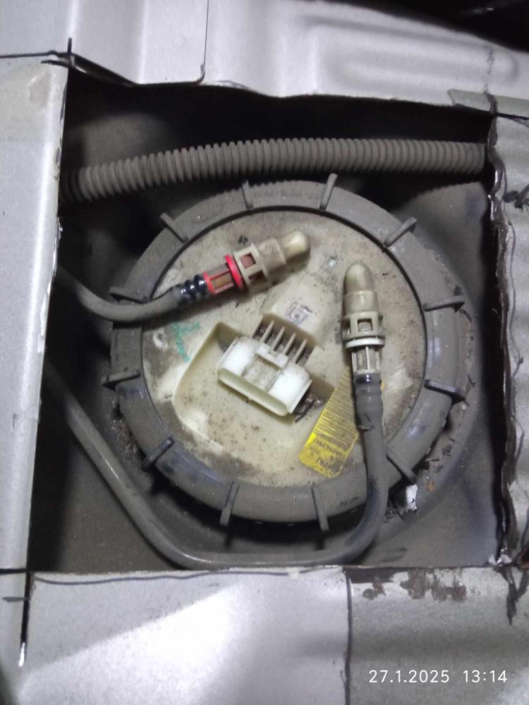

Zdravím přítomné, před dvema roky jsem též vynechal konektor u nádrže a vývody jsem přiletoval přímo na kabel. Nyní se mi občas stane,že opět neslyším při zapnutí klíčku zvuk čerpadla. Mrknu na pojistku 15A v motorovém prostoru , je přepálená, dám jinou 15A a třeba měsíc je vše ok. V posledním týdnu jsem ji musel ale 3x vyměnit. Myslíte , že je čerpadlo na pokraji životnosti ? Díky za Vaše názory.

Tipl bych, že ano.

Pokud hoří pojistky tak je velký odběr = přidřený čerpadlo, zkrat apod. Čerpadlo taky může být přetěžovaný ucpaným pal. filtrem nebo se blbě chladí při vyjíždění nádrže do sucha, nebo prostě už má život za sebou..

Takže po výměně čerpadla je vše OK.Diky.

Citronek píše: 09.12.2024 19:24 Ohledne cerpadla na Focuse,ten koukam u Helly
https://www.autorozvody.cz/cs/katalog/d ... 21/8274758
je ten konektor kracne celyvidet,ja fakt 6-ti pinovy a zapojene je to jak pises,jsou vyuzite 1 a 2,pak je 3 vynechano a pak 4 a 5 a pak je 6 vynechano.
V zime me menili to cerpadlo,dalo se Bosch a od te doby spatruje vse ok,takze to bylo tim cerpadlem.
