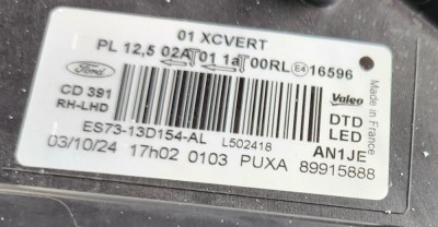

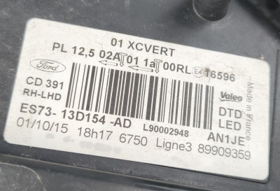

Výměna Ford Dynamic LED lampy
Zdravím,
řešil jsem výměnu pravé přední lampy. Měnilo se za origo Ford díl, vše je ok, až na LED denní svícení. Nová lampa má LED pásky pro denní svícení v "neutral" teplotě, levá lampa je (a původní pravá byla) vyloženě ve studeném provedení. Týká se jen LED denného svícení, hlavní natáčecí LED světlomet i "odbočovací double-led" jsou ok, svítí stejně na obou stranách. Žluté blinkry samozřejmě ok.
Co vám budu povídat, vypadá to všelijak. Byť mám origo Ford díl, tak to bych si na měněnou lampu klidně moh nalepit cedulku "druhovýroba"
Porovnával jsem výrobní štítky, výrobce je u obou lamp stejný (Valeo), původí lampa je rv 2015, nová je 2024. Na štítku jsem si všiml rozdílného textu "GTD LED" u staré lampy a "DTD LED" u nové.

Re: Výměna Ford Dynamic LED lampy
Tady jsou fotoz stitku:
Původní...
Nový...
(a špatně jsem to prve napsal, DTD se týka pravého a GTD levého světlometu)

Mondeo MK5, 1.5EB 118kW, 2016
- Příspěvky: 24667
hm, typ svetla je predFL ... takze opravdu problem vyrobce, ze nedodrzel teplotu svetla
