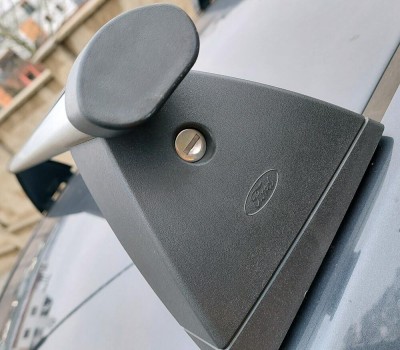

Ahoj,
chtěl bych se zeptat, jestli jste někdo neřešili, kde získat náhradní klíček ke střešním příčníkům.
Mám na střeše tento model "originál Ford", na který jsem ale nedostal od předchozího majitele klíč, tj. nemohu je demontovat.
Zkoušel jsem se zeptat v obchodě Thule, protože profil klíčku vypadá podobně (a šel tam zasunout klíček od Thule patek z jiného auta).
Na zámku je vyražené dvoumístné číslo, které jsem tedy zkusil od Thule objednat, klíček tam jde zasunout, ale nejde otočit.
Tedy:
- je to po těch mnoha letech tak zatuhlé, že to nejde otočit -> zkusil jsem prostříknout olejem a budu opakovat
- je to jiný typ klíče, protože Thule má třímístný kód (napč. 033), zatímco Ford jen dvoumístný (např. 33)
Jak dál:
- v servisu Ford mi řekli, že umí objednat pouze sadu 4 zámečků + 4 klíčů za cenu cca 800,- (ale ani to už prý nejde, není dostupná, ale já jsem ještě něco našel třeba zde: https://www.fordshop.cz/p/sada-zamku-st ... ice-ford-1)
- zajít k nějakému klíčařskému specialistovi a nechat si zámek odemknout a podle demontovaného zámku udělat kopii? (vypadá to, že jde o jednodušší, tzv. nábytkový zámek - https://www.klicovecentrum.cz/pro-ridice/)
Máte k tomu nějaké zkušenosti nebo nápady?
Díky moc...

Re: Střešní příčníky - náhradní klíček
Na focus mk2 sem kdysi koupil na bazoši originál ford příčníky, podle čísel mi zámečník udělal klíčky. Ale výhoda byla, že sem stál přímo před jeho dílnou, takže se hnedka vyzkoušelo. Na první dobrou.
- LeonardoTM
- Příspěvky: 333
- Registrován: 10.04.2012 23:11
Díky za tip Otomare, takže stačí najít schopného zámečníka, co zná různé typy klíčů. Tak to nějak zkusím...
Volal jsem do zámečnictví a tam mi sdělili vcelku sebevědomé ceny:
- cca 2000,- za výjezd technika a odemčení zámku na autě
- cca 1500-2000,- za vyrobení kopie klíče podle zámku
Tak nevím, to si za tu cenu můžu sám odřezat flexou a koupit nové příčníky
