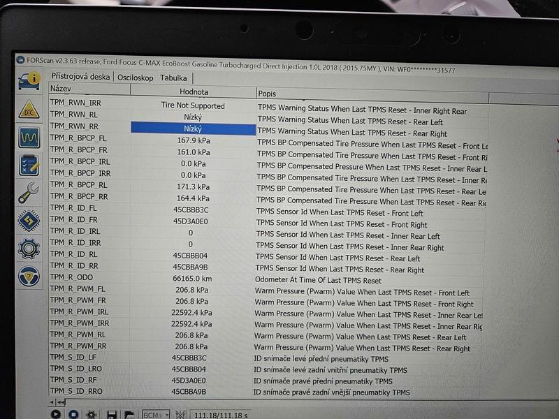

snazil jsem se ale neuspel... :-(
Dostal jsem se na ziva data, vyfiltroval si TPMS ale bylo tam spousta (pro mne) nesrozumitelnych polozek. Dokazal jsem pouze nacist cisla snimacu... Prosim o radu, kterou polozku mam oznacit a jak postupovat. diky.

a co mas v nabidce videt za polozky?

Když jsem zadal TPMS, vše vyznačil tak jsem obdržel tato data viz přílohy

vypada to, ze se Ti spravne nehlasi ani jedno kolo ... v logu je videt poslednich 5 chyb a jsou tam uvedena vsechna kola (jedno 2x) :nixw:

nejak to nemuzu najit - jak se ten radek s chybou nazyva?
cim by to mohlo byt? pri parovani pomoci krabicky precedura uceni probehne spravne...

EVTx (x je 1 az 5) jsou pro chyby ... vsechna kola TI ukazuji kolem 160kPa, ale mas mit pres 210kPa, ne?

Nemyslím, že bych měl všechna kola podhuštěna ale ověřím to. Z příspěvků na fóru jsem myslel, že poruchu by to mělo hlásit až při podstatném poklesu tlaku, takže pokud vyresetuji nastavení a kola tlak drží tak by nic signalizovat nemělo... :irre:

Takze pravdepodobne vyreseno, Zaqik mel pravdu a ja uz vim, na kterou pumpu uz nebudu jezdit foukat pneu. Po nahusteni vsech pneu na spravny tlak a vyresetovani v palubnim pocitaci se chybova hlaska zatim (po ujetí cca 80km) neobjevila.
Pri mem relativne defenzivnim způsobu jizdy jsem podhustené pneu nezaznamenal.
Pouceni: a) neverit manometrum na pumpach b) pozitivni zjisteni, ze cidla neupozorni pouze na nahlou zmenu tlaku (defekt) ale pravdepodobne i na pokles pod nejakou hranici
