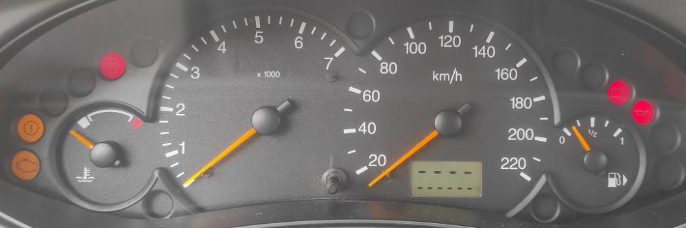

Místo ujetých KM jen pomlčky a nejde nastartovat

Re: Místo ujetých KM jen pomlčky a nejde nastartovat
tak půl roku provozu a zatím se od opravy budíků chyba neopakovala.
s Fofanem od té doby najeto cca 2-3 tis km, většinou krátké vzdálenosti do 50 km, nejdál byl od té doby na jižní Moravě.
Do Itálie jsme radši jeli 2. autem...

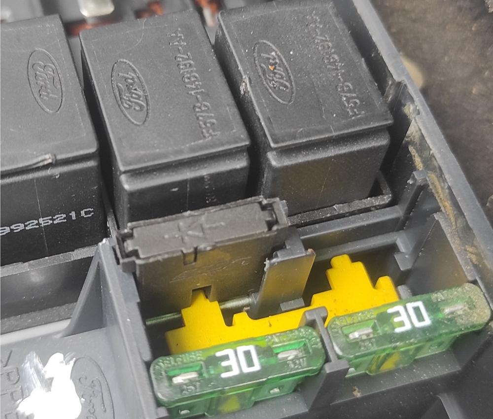

Řeším ten stejný problém.stest píše: 29.05.2014 07:56 Možná pro další, co budou hledat závadu, tak to byla vadná dioda v pojistkové skříňce u motoru
Projektové auto na gumbalkan závody, rok a něco stálo od pořízení. Svítí kontrolka chyba elektroniky PCM / čárky na počítadle km, nesvítí červená kontrolka při čtení IMO a startér ani čerpadlo nevydá zvuk. Nejde se ani spojit s ECU, takže auto neposílá napájení. Ano je tam chyba P1650, P1124 a P1288, ale je tam starý benzín, děravý vlnovec, takže to jsou i z testů přes fordiag při nastartovaném motoru.
Půl dne odpojená autobaterie, auto nastartuje a motor beží a třeba každý 4/5 vypnutí/zapnutí motoru už se dostaneme do stejného bodu.
Opravdu kostra někde v motoru ? pojistky všechny dobré, i hlavní napájecí, proměřeno multimetrem, dioda D1 v pojistkovce motorové na toto nemá vliv, protože jsem ji vzal se svého ST170 a stejně mi to udělalo znova a tato dioda v ST170 funguje a na multimetr je proměřena.
Díky.
Add příspěvek výše:
Ikdyž do Řj na pin1 po otočení klíčku šlo 12V, i po vytahování velko ampérových pojistek se vypínaly různé okruhy, a bylo vidět, že kabelovými svazky a pojistkami to nebude. Nakonec jsem si všiml zlomených mínusovým vodičů za objímkou na mínusovém pólu baterky. Stačilo s nimi zahýbat, a auto šlo nastartovat, budíky začaly zobrazovat km a tak dále. Bouchl jsem více kapotou, či zahoupal autem a auto chcíplo, takže jsem po elektrikářku opravil mínusové vedení od baterky a je po závádě.
Tak zas rada pro někoho dalšího

Citronek
- Příspěvky: 253
- Registrován: 27.03.2011 19:53
Tak jsem hledal,nedohledal jsem nic.Mam tam dve cerne silnejsi,pak jeden silnejsi p pruhem a dva slabsi s pruhem.Bral bych,ze ty cerny silnu buodu k cerpadlu a ty 3 s pruhama k hladinomeru,ale zas na jinym obrazku cerpadla pro tohle auto tam jsou ty kabely jen 4 a k cerpadlu jde jeden cernej a druhej cernej s cervenym pruhem,coz chy chapal,ze to takhle je a ty dva slabi k hladinomeru.Ale ja to tam mam proste jinak.Nehlede na to,ze na konektor se nedostanu,je pod plechem,kterej bych musel rozstrihat.A nad plechem pod tou izolackou neni zadnej konektor,takze bych musel kdsbych vedel,ktere dva kabely to jsou bud je spipnout a spojit je fastonama anebo opatrne narusit izolaci a napojit drat na tu cast,jak je narusena izolace a spojit to s multimetrem a pak merit.V lete asi ok,ja uz na to kaslu ted v zime.
Zkousel jsem jeste dnes vyloucit imobilizer,tak ten to na 99% neni,protoze kdyz vyndam ten cip z klicku,tak cerpadlo normalne huci a na pristrojovce se rozblika cervena dioda,ze to neprecerlo kod a pri pokusu nastartovat ani nesepne starter,takze takhle se to chova,kdyz by to delal imolilizer.Ale me se to takhle nechapa,me proste jen obcas uplne nahodile sehuci cerpadlo a kod s klicku to nacte spravne,protoze diode po 3 sekundach zhasne a zustane zhasnuta a pri pokusu o start starter zacne tocit.
Objednal jsem nove rele pro cerpadlo,stoji 80 Kc,pro sychr,abych mel jistotu,ze to neni tim.Jiank pojistka elektricka ok akdyby to delala pojistka,tak by to nehucelo porad,pak na pojistka pro odpojeni cerpadla pri nehode asi taky ok,protoze kdby byla prepla jako pri narazu,tak by to podle me taky nehucelo porad a ne jen jednou za cas nahodile.Pak nejaky nabel nekdo nalomeny,nevim no,to auto ten stoji nehybne a navic ten kabel prece nejde nejakym husim krkem,ktery by se hybal ze by to jednou slo a jendou ne nebo na nejaky nerovnosti ze by se to oprasno a najednou ty se kabel jinak hnul a prestalo by tlacit crrpadlo,toto to nedela,dela to pri stani na miste nekdy jo a nekdy ne.
Kouakl jsem i na tu spinaci skrinku
https://www.google.com/search?sca_esv=0 ... sid=mosaic
jsou pak 4 kabely,nevim,nenasel jsem schama k tom,ale podle me poloha stop,1,2,start anebo kostra,poloha 1,2,start (s tim,ze poloha stop nema zadny kontakt)?Nevim,ale neprijde mi,ze by kontakty byly zdvojene,jakoze pro polohu 2 by byl kontakt jeden pro imobilizer a druhy pro cerpadlo a v mem pripade ze by to vyslalo spravne signal pro imobilizer a neposlalo signal pro cerpadlo,protoze to by bylo na druhem zdvojenem konktaktu.Ale takhle ne.Me to pri otoceni do polohy 2 posle signal pro imibilizer a imobilizer vyhodnuti signal a vetsinou sepne i cerpadlo,ze huci,ale obcas taky ne.Ale pokud tam jen jen jeden kontakt,tak kdyby bylo neco se spinaci skrini,tak by by soucasne neposlalo signal pro imobilizer a soucasne nehucelo cerpadlo,toto to ale nedela,takze si myslim,ze skrini by to nemuselo byt,ikdyz clovek nevi no.
A pak je tak jeste to tlakove cislo,ale to nevim,ajk ma fungovatjestli pokud by blbnulo,tak by si ridici jednotka myslela,ze ten tam tlak,ale on by tam nebyl a tim padem by tocil motor naprazdno a nenaskocil by.
ASi zkusim dat nove to rele pro palivove cerpadlo az prijde a pokud to ten problem nevyresi,tak do dam do servisu,at vymeni cerpadlo a kdyz to nepomuze,tak asi necham vymenit jeste to tlakove cidlo pripadne spinaci skrinku,fakt nemam chut to sam v zime nejak resit.
Diky!
Diky!

Citronek
- Příspěvky: 253
Tak jsem to zmeril trochu jinak.Na pojistku od pal.cerpadla jsem si napajel drat a ten drat spojil s plusem na multimetru.A minus na multimetru pripojil na minus na baterce.Multimetr jsem oprel o sterac a namiril smerem do kabiny a koukal jsem,jake hodnoty to ukaze.Zajimave je,ze ta pojistka je pod napetim ikdyz neni klic v zapalovani a je zamcene auto,je tam v podstate stejne napeti,jako na baterii.Pred otocenim klicku tam bylo 12,7 V.Po otoceni klicku do polohy 2 a kdyz hucelo cerpadlo tam bylo 12,3 V,takze ubytek napeti 0,4 V.V tom poruchovem stavu,kdyz jsem pootocil klicek do polohy 2 a nebylo slyset cerpadlo,tak tam bylo napeti 12,03,takze ubytek napeti 0,7 V. Tento rozdil bych prisuzoval v prvnim pripade mensi ubytek,ze cerpadlo se v poradku rozbehlo a v druhem pripade cca dvojnasobny ubytek napeti tomu,ze cerpadlo se pokousi o rozbeh,ale je zasekle.Jinak v obou stavech se imobilizer chova stejne,takze tim to neni.Pokud by byla vadna spinaci skrin,ten ubytek napeti tot otazka,mozna by byl bud nulovy,protoze by nedoslo k sepnuti anebo by byl naopak vetsi,protoze by byl na kontaktech velky prechodovy odpor,ale kazdopadne nedoslo by k sepnuti imobilizeru ani cerpadla,ale zas tot otazka,pokud by byl v tom poruchovem stavu velky prechodovy odpor ve spinaci skrince,tak na sepnuti imobilizeru je potreba daleko mensi proud nez na sepnuti cerpadla,tak kdo vi,treba mohlo dojit k sepnuti imobilizeru,ale k prepnuti cerpadla uz ne.Lepsi by to bylo merit primo na cerpadle,ale babrat se tam s tim se mi fakt nechce v techle podminkach.
Nebo ze by byla nekde na trase narusena kabelaz,coz se mi moc nezda,auto se nehybe a jednou to jde a jednou ne.Jeste mozna to rele palivoveho cerpadla,ale moc se mi to nezda,znamenalo by to,ze v pripade,ze by bylo rele uz unavene,opalene kontakty atd.,tak ze by v tom poruchovem stavu melo male ovladaci rele cca dvounasobny ubytek napeti,nez samotny motor cerpadla,to mi prijde jako blbost,ale tak jako tak,nove rele mam objednane,tak jako tak muzu dat preventivne nove.
Na 99% si myslim,ze to dela palivove cerpadlo,takze necham vymenit v servisu a pokud to tim fakt je,tak parada,pokud ne,tak budu muset hledat dal.
Kazdopadne diky!!!
Kazdopadne diky!!!

Navíc ten zmiňovaný konektor, který se tak rád vypaluje, je až v nádrži. Takže se k němu bez sundání nádrže, nebo vyrobení " montážního otvoru", nedostaneš.
Jinak ještě tohle téma.
viewtopic.php?t=13174&hilit=%C4%8Cerpadlo
Jsou tam i fotky, jak to vypadá uvnitř.
