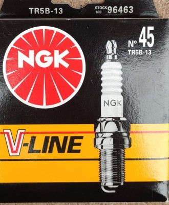

Příspěvek od JimmyPH » 11.10.2024 10:15
Tady je krabicka

Karel2
Příspěvky: 6915
Registrován: 10.09.2011 09:51
Re: Utahovaci moment svicek
Příspěvek od Karel2 » 11.10.2024 10:36
pokud si pamatuju, tak na FFII bylo 15Nm, nebo s citem :wink:
jenikHK
Příspěvky: 3155
Registrován: 10.03.2008 14:30
Příspěvek od jenikHK » 11.10.2024 10:45
Přesně tak
1.6 15Nm
1.8/2.0 12Nm
