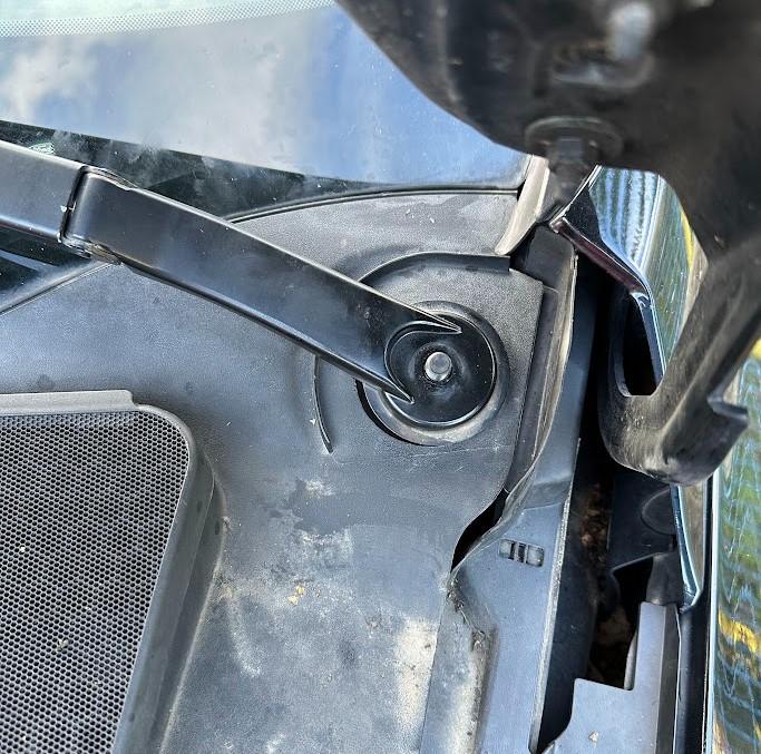

Ahoj vsem, ma nekdo nejaky figl jak vymontovat rameno sterace. Promazano WD40kou nekolikrat, kyvu s tim, hybu s tim ale nehne se ani o milimetr....:(
Obrazek v priloze.
Dekuji za tipy.

Pritlacit v mieste klbu ramena stieraca dolu smerom k oknu/torpedu (na fotke pri lavom okraji). Tak... primerane. Ak nepovoli, tak potom jedine stahovak.

Za mě nemá smysl se tím trápit, stahovákem je to dole v mžiku - na kuželu s drážkami drží to ramínko fest.
