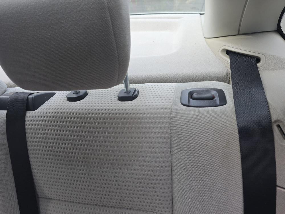

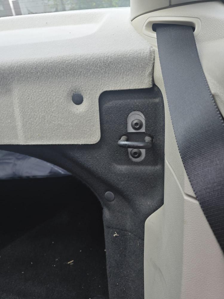

xSam
- Příspěvky: 65
- Registrován: 07.02.2022 18:41
- Příspěvky: 13644
Re: Sedačky hatchback a sedan jsou stejné?
focus mk2? Lebo co som jazdil, tak mal hore v kufri na oboch stranach tiahla na odistenie, ako mk1 sedan.
Takto: https://www.youtube.com/shorts/ppRLtpEZbp8
To na fotke vyzera ako HB sedadla.

xSam
- Příspěvky: 65
Tohle je fotka z meho sedana. Tahlo v kufru neni.stano. píše: 25.09.2024 15:52 focus mk2? Lebo co som jazdil, tak mal hore v kufri na oboch stranach tiahla na odistenie, ako mk1 sedan.
- Příspěvky: 13644
Tak to asi bude rovnake. Vyzera system taky isty
