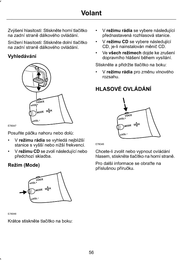

Vo Focuse to tak ma byt.Aspon podla navodu k autu.
Navod
Navod

Ha...tak to je sranda...lebo fakt by som povedal, že na starom CD6000 mi to prepínalo rádio stanice - predvolby a nie že by to hladalo frekvencie...hmm...niekedy to ešte vyskúšam :idea:

stanice prepinas tlacitkem MODE

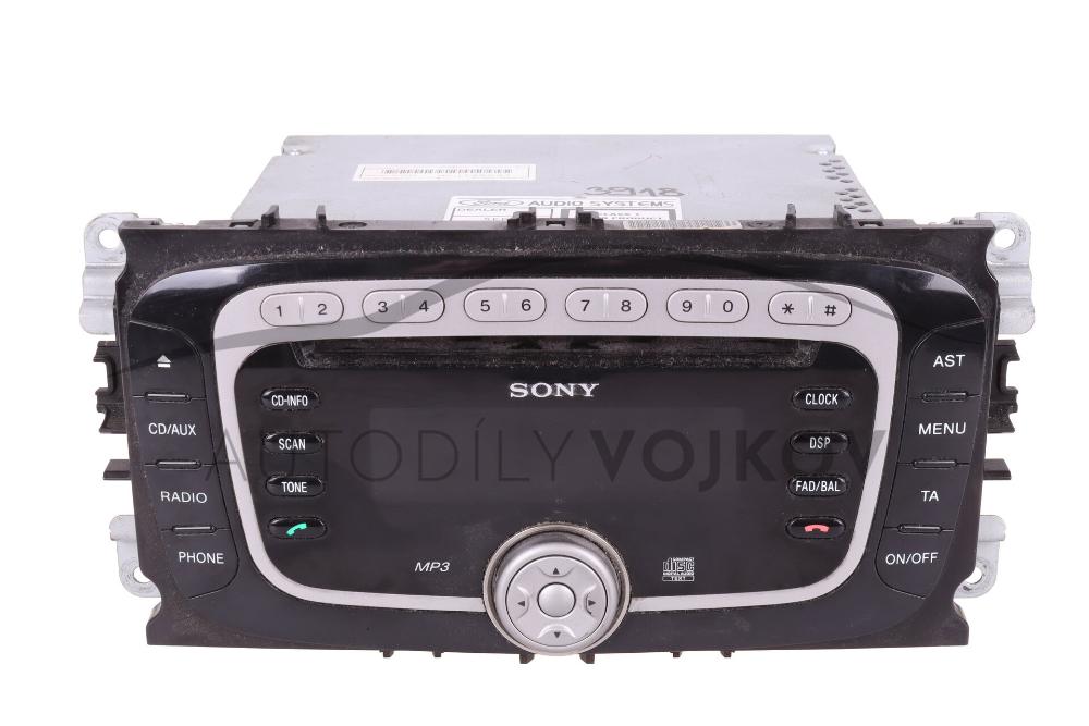

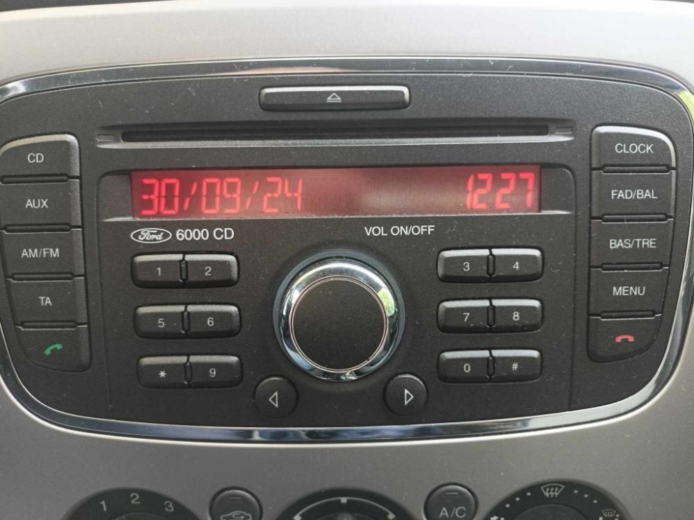

Tchán má dvojkového Fokuse poFl (8/2010) a má tam tohle rádio:
Rádio odmítá připojit telefon a tak bych chtěl zkusit "nové" Sony:
Půjde ho jen připojit a poběží, nebo jsou nějaké generace? Případně bude komunikovat s ovladačem pod volantem?

Samozrejme bude treba kód, ale inak by malo bežať hneď...ale telefón sa pripája k BT modulu a nie k autorádiu, tak asi by som chybu hladal inde...

treba tam BTmodul vubec neni ... ma tlacitko VOICE na ovladaci pod volantem? a funguje?
