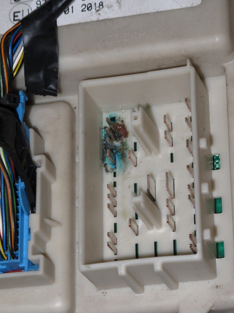

Přední stěrač a levý blinkr se spustí při vypnutém zapalování
Příspěvek od Kolda6417 » 18.09.2024 10:34
Zdravím po silném dešti se mi objevila závada. Když vypnu zapalování spustí se přední stěrač a levý blinkr. Odpojení baterie nepomohlo. V čem může být problém.
FFII c max 2006 1.8 benzín Díky za typy

Re: Přední stěrač a levý blinkr se spustí při vypnutém zapalování
Příspěvek od gecko-x » 18.09.2024 12:15
Gem na výměnu

Příspěvek od Kolda6417 » 23.09.2024 21:52
Závada odstraněna. Po silném dešti se dostala voda do konektoru cocpit 2 centrální ppjistkové jednotky a zoxidovali kontakty. Kontaktol to spravil.
Příspěvky: 24988
Příspěvek od ZaQik » 24.09.2024 08:44
vyresil bych zdroj vody, protoze tohle se bude jenom zhorsovat ... navic to podle fotek musi byt mokre uz delsi dobu
