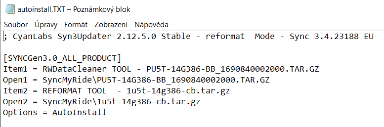

Dneska sem měnil Syn2 za Sync3 - výměna a konfigurace APIM proběhla v pohodě. No updejt Sync verze 2.0 na 3.4 už ne.
Vytvořil sem flešku pomocí Sync3 updateru od Cyanlabs. Skončilo to chybou.
První problém: Jaký region mám nastavit pro mou APIM? je to verze bez map z Edge: H2GT-14G370-FBD
Nastavil sem EU na EU, vybral původní verzi 2.0 - 16074 na nejnovější 3.4.
Instalace se pustí, ale po cca 7 minutách skončí:
Zkoušel sem US na EU, ale chyba stejná.
Autoinstall soubor obsahuje toto: Aktuální stav je takový, že po otočení klíčku se instaler na dipleji ptá po vložení fleš disku a nenabootoje. Dá se to nějak vrátit, nebo je jednotka vymazaná?
Může za to nedostatek místa v APIM? Špatně vybraný region? nebo něco jiného (třeba moje blbost

Tak vyreseno, odebral sem pri instalaci Enhanced dab, coz by mely byt jen obrazky radii. Nasledne uz probehlo OK.

Nejspíš máš US non navi? Ty maj jen 8GB paměti a může být problém, většinou se odebíraj Gracenotes, ale jestli nemáš DAB, tak je to buřt.
Jinak autoinstall je dobře. Pustí rw data cleaning tool a udělá reformat, následující instalaci si řeší reformat.lst

Menil sem prave i jednotku radia aby umela TMC a DAB. Nicmene s tim sem si dal zatim nehral.
Takze lepsi varianta je asi preinstalovat, nechat obrazky radii a oddelat Gracenotes.
Vacil
- Příspěvky: 202
- Registrován: 05.01.2020 09:04
- Bydliště: Obříství
Re: SYNC 3 - rady, tipy a problémy uživatelů
V tom případě to bude lepší varianta.
Jestli to budeš zase připravovat přes Sync3 updater a už jsi v něm aktualizoval info, že máš 3.4, tak hlavně změň instalační režim na reformat
EDIT: Každopádně jednodušší by byl jailbreak a použít Universal reformat tool of fmods.

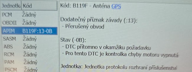

Ignoroval sem od instalace jednu chybu - přerušený obvod antény GPS. Přisuzoval sem to poslední verzi SW, která dělá problémy s hodinami a kompasem. Ale nejspíš to nebude tím, že? Anténa je připojená. Jinou nemám, takže nemůžu vyzkoušet zda je vadná.
Vacil
- Příspěvky: 202
Předpokládám, že jsi pouzil takovou tu obyc GPS antenu v podobě černý krabičky s fakrou?
Sync 3 je trochu histerka na některý antény, jestli v testovacím režimu vidis gps satelity, tak neřeš. Jestli tě DTC trapi, tak zkus jinou anténu.
