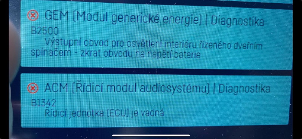

Chyba B1342
Zdravím dle diagnostiky mi ukazuje chybovou hlášku B 1342, nevím co s tím kde může být závada ukazuje to na chybu řídící jednotky, jaký jsou možnosti opravy děkuju. Jedná se o Fokus MK2 1.8 tdci 85 kw

a ktera jednotka ma v sobe tento kod?
a jak se to projevuje na provozu auta?

Re: Chyba B1342
Tady je výpis, taky jsem Koukal že tam není P před číslem. Tu první chybu vyřeším ale to druhy nevím co stím

takze je to v radiu ... pokud hraje, tak bych to neresil ... tedy pokud to nevybiji baterii
