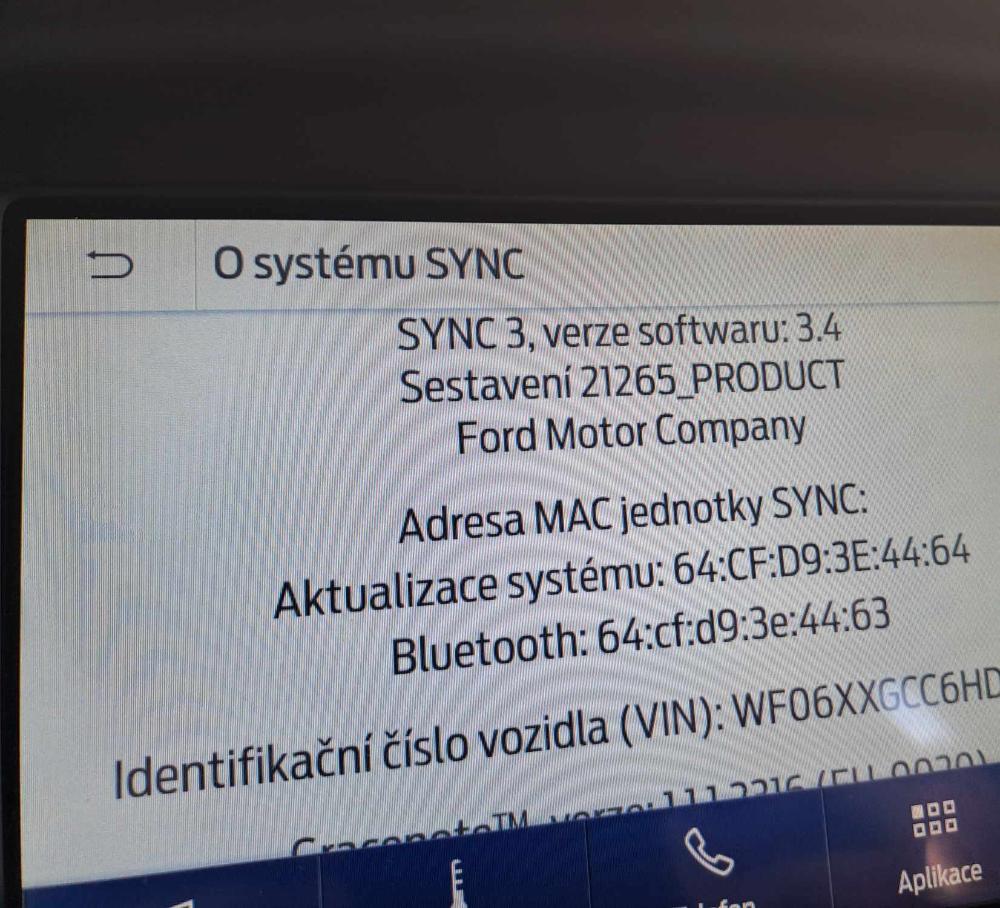

Jenom upresnim pojmy - Vsechny Sync 3 maj Emergency Assistance - automaticky volani zachranky pri aktivovani airbagu nebo fuel stopu pres pripojenej mobil a system napráská i vaší polohu, proto i non navi Sync 3 maji GPS.
eCall maji az Fordy s TCU (modem se SIM), to dela v podstate to samy, jen to nepotrebuje sparovanej telefon.
Dotaz byl kvuli kolegovi, kterej ma non mavi apim s 3.4.23188 a po vypnuti zapalovani se zmenil cas na nesmyslnej. Nakonec si dneska dal kolecko reformatu a zatim skoncil na verzi 3.4.21265, u ktery je to zatim dobry

Vacil
- Příspěvky: 198
- Registrován: 05.01.2020 09:04
- Bydliště: Obříství
Re: SYNC 3 - rady, tipy a problémy uživatelů
"Data GPS nejsou dostupná. Zkuste to znovu později." mu to psalo, i když v test settings bylo videt, ze sync GPS satelity vidi uplne v pohode.
Dělalo mu to s 3.4.23118, i s 3.4.22110 az skoncil u starsi 3.4.21265, kde se cas zatim drzi jak ma a dokonce se spravne sychronizuje s gps.
- djdekl
- Příspěvky: 4035
- Bydliště: Praha 9
Takze snad vyreseno - viz Vacil. Jedna se o MK3.5 Focus.

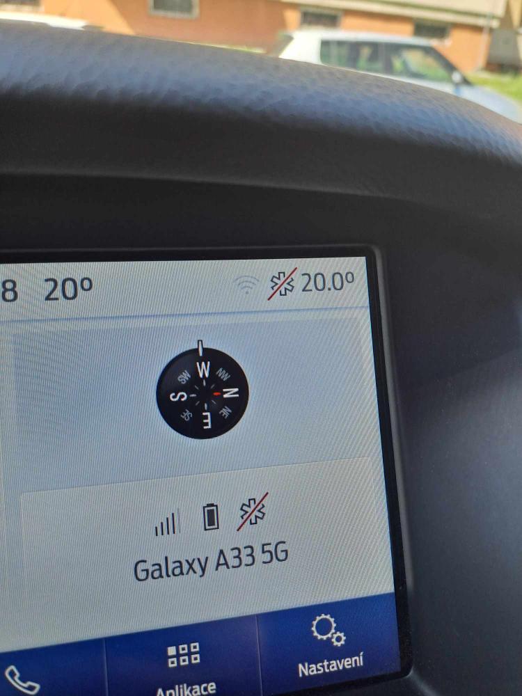

- Ksanda
- Příspěvky: 182
- Registrován: 31.08.2018 09:39
- Bydliště: Orlová
Zatim to vypada, že 3.4 21265 opravdu řeší hodiny i kompas..
