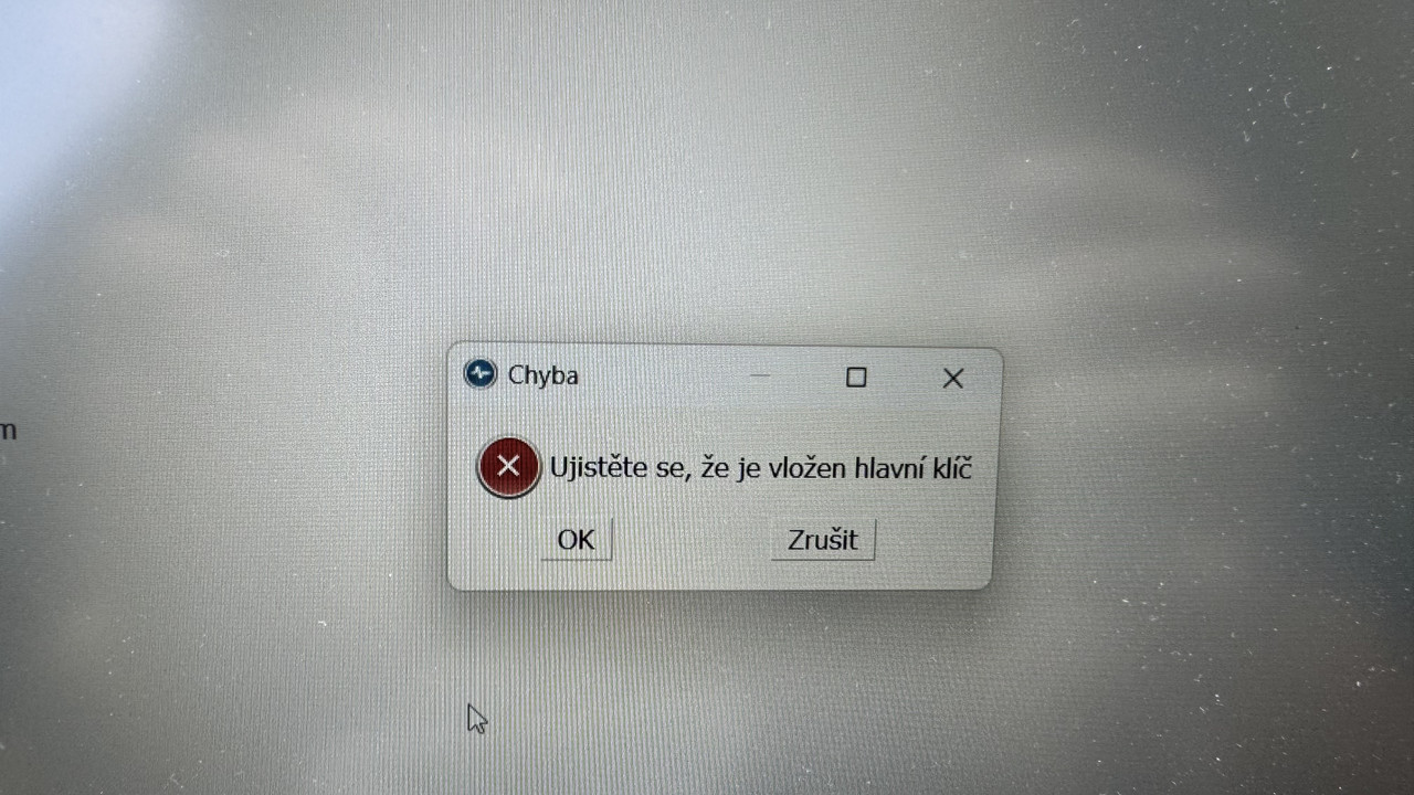

Dobrý den, potřeboval bych prosím poradit koupil jsem si nový originální klíč na auto nechal vyfrézovat planžetu naprogramoval dálku akorát se mi nedaří v forscan naprogramovat klíč, Nejde mi sním nastartovat kvůli imobilizéru. Chtěl jsem klíč nahrát přes forscan ale napsalo mi to chybu: Ujistěte se, že je vložen hlavní klíč. a nevím co s tím dělat dál. Moje auto ford focus mk3 2011 1.6 tdci 70kw.
Příspěvky: 24884
Re: forscan
Příspěvek od ZaQik » 23.05.2024 06:35
na FF3 jsem forscan nikdy nepouzil, ale stejnou hlasku u FF2 jsem vyresil tim, ze jsem nejdrive smazal vsechny naucene klice ... jdes do rizika, ze jeden z klicu nemusi jit pridat a auto nepujde nastartovat, protoze potrebuje mit naucene min. 2 klice

Ja som toriesil tak ze do noveho kluca som dal vyrobit pôvodny čip.

Umi vubec Forscan MK3 Focus ? To uz bude asi jen online...

Jen nerozumím té chybě že to chce hlavní klíč když k autu byli jen dva a ani jeden z nich to nebere jako hlavní a potřebuji přidat ten třetí (ten nový), myslíte že jiná diagnostika by zvládla přidat klíč ? Nebo neví někdo proč tam ta chyba vůbec je ? Mám jakoby jeden klíč bez dálky pak druhý klíč s dálkou jen na něm odešla elektronika tak dálka nefunguje tak proto jsem koupil ten třetí nový klíč s dálkou a ten právě nejde přidat.

Můžu se jen zeptat i když mám dva původní klíče tak by mohl být problém ? A jakou diagnostiku používáte na FF3 mám klíčové startovaní.

Klíče u MK3 Forscanem neuděláš, viz toto vlákno: viewtopic.php?t=48596
