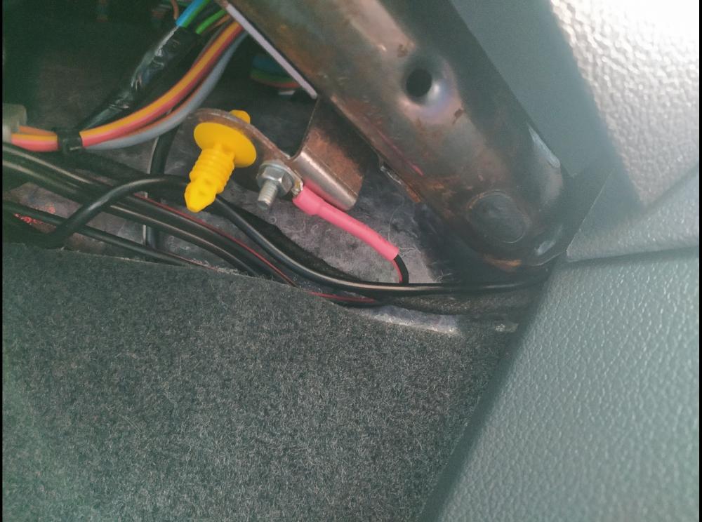

Prosím o radu, upevnil jsem si kameru na přední sklo a natáhl jsem si kabel s adaptérem na 12 k pojistkové skříňce u spolujezdce (Focus 2018). Mám i protikus autozapalovače. Rozbočku na pojistku (zapojím do F85). A jelikož jsem úplný laik, prosím kde najdu nejlepší možnost připojení ke kostře. Nechce si mi někam vrtat. Foto napoví. Předem všem díky.

Já jsem kostru upevnil u pojistkové skříně, konkrétně na ten trčící plíšek, na kterém je plastový trn k uchycení kobercového krytu pojistkové krabice. U podlahy spolujezdce. Já jsem si do něj malou dírku navrtal, ať mám solidní a pevnou kostru i pro případné jiné věci. Lze ale najít jakýkoli jiný šroubek na kovu a pod něj to dát, ale kuchat a hledat se zase nechtělo mně :lol: . U pojistek jsem si vyrobil "skrytou" zásuvku, ať můžu kdykoli kameru případně vyměnit a jen zapojit.
Foto můžu udělat zítra nebo pozítří.

Lze jen doporučit zkusit naměřit tu kostru, že tam opravdu je a solidní. Protože to kostřit jen "závitem" nemusí být ok. Takže třeba i odbrousit barvy/ laky.

Nevím, jestli brousit kdekoli lak je ideální volba. Já mám navrtanou dírkou samozřejmě prstrčený metrický šroubek s plochou hlavou, upevněn matkou s podložkou, pod kterou je řádně dotažené očko na drátu. Dosedací plochy řádně očištěné. Ten plech - držák se na to úplně nabízí a je bez laku.

Pod palubovkou su sktrukturalne vystuhy bez povrchovej upravy a celkom dobre ukostrene. Len upozornujem na to, ze casto subto strukturalne vystuhy. Nie je zelane znizovat ich pevnost.

2 votas- nevím, co si představuješ pod pojmem očistěné. Buď tam je barva a pak ti "očištění" nepomůže, nebo je to čistý plech a pak OK. Takže úplně nerozumím té námitce na odbroušení- si nepředstavuj FLEXOU.

ra3662: Zasílám slíbené foto na původní dotaz:
