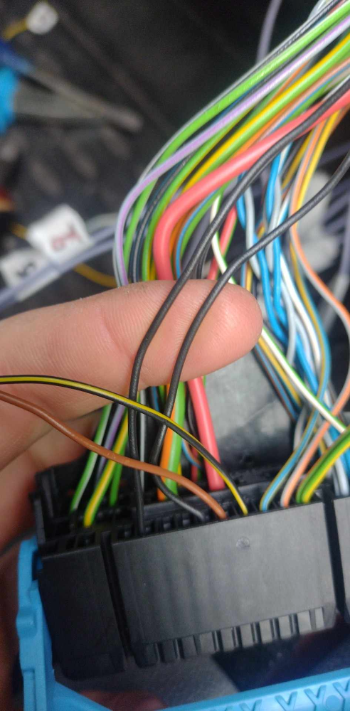

Ahojte, prerábam svetlá na AFS. Kabeláž pri svetlách mám s prípravou. Mám zatiaľ jediný problém a to je, že pin 24 sa ma pripojiť na kábel v C111 (ktorý je pripojený v C111 na pin 30/33) Avšak ja mám zvlášť jeden kábel s pinom v 30 a jeden kábel v 33. Ako mám zapojiť kostru? Mám spojiť obidva káble dokopy a naletovat na pin 24 a následne ísť podľa návodu.... čiže pin19 zapojiť na 30 a pin21 na 33?
Alebo inak? :nixw:
Prosím poraďte čo najskôr, chýba mi už len toto zapojenie.

nektera auta MY2010 maji pripravu i pod palubkou - nenasels pripraveny konektor na jednotku svetel? ... a koukas na C111 ze spravne strany? neni ta spojka 30+33 v protikusu?

Nie pozerám sa na správnu stranu, tam kde idu piny(samice). Obidva káble sú čierne a sú to 30 a 33. Predprípravu som hľadal, ale nenašiel. Hľadal som to pod pristrojovkou kde má byť origo RJ na svetlá. Prípadne ak vieš, kde by som to mal inde hľadať, tak sa pôjdem hneď aj pozrieť.
Čo sa týka ostatné káble som bez problémov doplnil a napojil, len tieto dva káble ma prekvapili.
Pri pin 14 som mal prepojku z 11/31, tu som odstránil a pripojil naň (červeno -biely).
Tak môžem tie dva káble spojiť, alebo ich mám zapojiť inak?

jestli jsou oba cerne, tak je to 100% kostra ... a jen je spojeni techto dvou dratu dal od konektoru a neni to videt; pokud mas ohm-metr, tak oba piny vytahni a propipni mezi sebou i kostrou (melo by to byt pruchozi) ... pak oba spoj a dej na ne drat k pinu 24 (nebo pouzij jen jeden a druhy nech nepouzity)

Hlúpa otázka, ale čo mi má na ohmmetry ukazat? Prepojil som ich cez "okruh" + na jeden kábel, - na druhý a ukázalo mi 0.6 ale to isté mi ukázalo aj keď som prepojil samotné svorky na meraku.
Keď som pripojil kostru tak neukazoval nič

ohm-metr ma dve merici sondy - kdyz je das na konce cernych dratu (kazdou na jeden), tak by mela byt namerena hodnota 0 ... a kdyz das jednu na drat a druhou na kastli (nelakovanou!), tak by mela byt namerena hodnota opet 0
