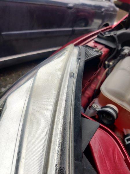

Přední světlomety
Zdravím. Všiml jsem si, že se mi začaly loupat světlomety v horní části u denního svícení.
Nejspíše ta vrchní vrstva laku. Lze to nějak zastavit, nebo to zachrání už jen přebroušení a lakování celých světel?

Re: svetla na MK3
nektera svetla se loupou i v miste svetelneho kuzelu
resenim je asi rozlestit (tj. dat pryc kryci lak) a prenepit folii

Re: svetla na MK3
Mne pomohla len výmena celých plexi + fólia
